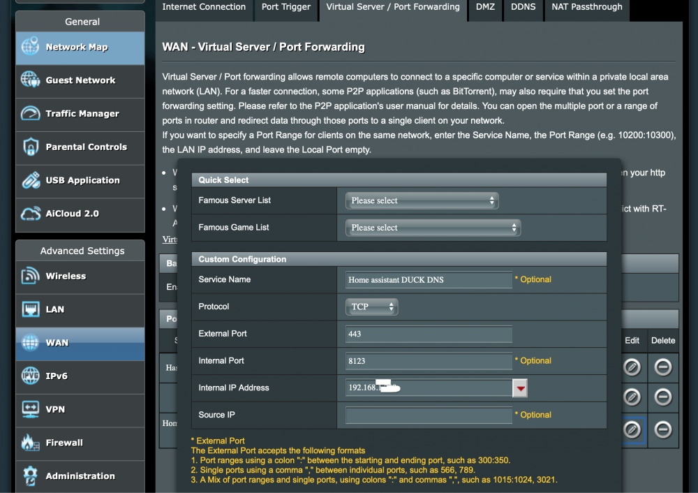

Er det noen som ønsker å hjelpe meg med å få satt opp remote access i home assistant. Har prøvd meg med å satt opp DUCK DNS men linken vil ikke fungere når jeg har satt alt sammen. Starte med fort forwarding på ruteren. Vet ikke om den er satt opp riktig, men tror iallefall det.

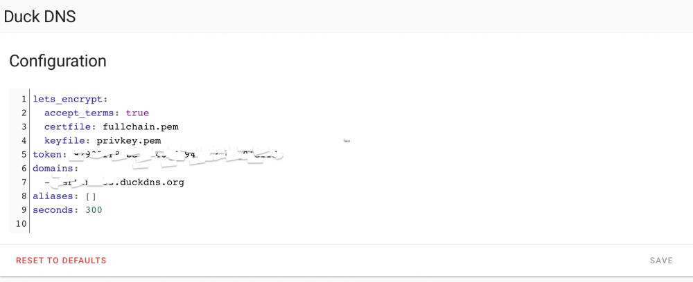

Etter det satt jeg opp DUCK DNS og la inn token og domain i config. Etter restart funker ikke den nye domainet for å logge inn. Kommer inn via local domain. Sikkert noen litt mer kyndigere enn meg som kan hjelpe meg her.

I det jeg satte inn denne i config så funket ingen av domainet for å komme inn i HA
http:
 base_url: https://mydomain.duckdns.org
 ssl_certificate: /ssl/fullchain.pem
 ssl_key: /ssl/privkey.pem

Leste litt mer om add-on og slik jeg tolker instruksjonene, så skal config til DuckDNS se ut noe sånt som dette (den du har lagt ved bilde av i første posten din):
“lets_encrypt”: {
“accept_terms”: true,
”certfile”: ”fullchain.pem”,
”keyfile”: “privkey.pem”},
“token”: null,
“domains”: [null],
“seconds”: 300
Her må du endre token og domains til å passe dine innstillinger.

Etter å ha prøvd å endre på mellomrommene på linjene i configen vil den fortsatt ikke fungere. API_PSSWORD er vel ikke nødvendig å ha med?  Configen i add-on trengs vel ikke å blir endret ut over å sette inn egen token og domain.

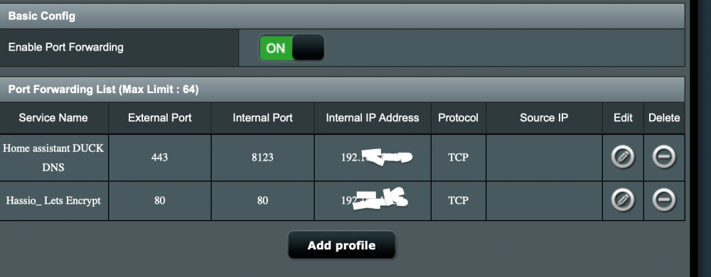

Du må ha forwarde port 80 også til webserver for å få letsencrypt challange til å funke.
Letsencrypt funker slik at når du første gang lager sertifikat eller oppdaterer sender webserver et kall til Letsencrypt som gir en "challenge" tilbake som din webserver legger på en katalogen .well-known/acme-challenge og igjen ber Letsencrypt om å se at finnes på http://mydomain.duckdns.org/.well-known/acme-challenge.
Da er du verifisert eier av domenet og kan få et sertifikat for å legge på https://.
Hele denne prosessen antar jeg HASSio løser for deg, så lenge serveren din er tilgjengelig.
Sjekk om du får kontakt med HA på http://mydomain.duckdns.org/ fra en plass utenfor ditt nettverk, hos en venn eller mobil uten WIFI feks.
Du kan også sjekke https:// som før du har et gyldig SSL skal få opp siden men da uten SSL og advarsel om at den ikke er sikker.

Altibox burde ikke være noe problem nei, de tilbyr som regel statisk ekstern IP som gjør det veldig enkelt.
En enkel test kan jo være å forwarde en port til 8123 på IPen til Home Assistant og så sjekke om du får tilkobling eksternt i nettleseren med http://din.eksterne.ip.her:porten-du-forwardet-fra
Finn din IP her f.eks: https://www.whatsmyip.org/
Det kunne også hjulpet oss å hjelpe deg om du viste enhetsoversikten i ruteren, og IPen i port-forwarding reglene dine. Disse interne IPene er ikke sensitive, men den eksterne som du kan finne med linken over kan være greit å la være å dele :)
Har nettopp fått installert fiber gjennom altibox
Har du åpnet port i Altibox hjemmesentralen din? Evt fått Altibox til å aktivere bro-modus?
Hvis ikke bromodus, må du legge inn port forward regler via «min side» hos Altibox, i tillegg til å gjøre det i Asus-ruteren din.
80 for http, 443 for https og evt 8123 for direkte tilgang til home assistant. Trenger ikke 8123 så lenge du får til letsencrypt. Men kan være greit å begynne med å åpne den for å se at du faktisk får tilgang til din server via din ip-adresse, http://din-eksterne-ip:8123. Når du har fått den tilgjengelig, så kan du fortsette å prøve oppsett av duckdns, og etterhvert stenge port 8123 igjen.
