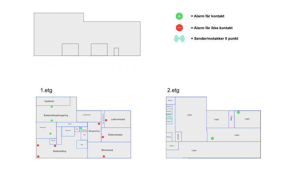

Men jeg har et mye større problem, å det er dekking, jeg får ikke taki multisensorene. bare noen av de.
Så jeg prøvde først å koble ut batteriene og kun bruke ac adaptere for da er de alltid "Awake" right? men det hjalp ikke noe spesielt.
Så jeg har sitti å laget et lite dekknings kart, hvor jeg har grønn plus har jeg testet og fått signal, enten via andre enheter eller aleine/direkte
Og rødt er da ikke noe connection/signal. (Jeg har bare 5 sensorer så jeg har flyttet noen av sensorene rundt å prøvd og sette det om som et mesh, så 3 på rekke eller noe) men kan ikke si og ha hatt gode resultater.  har jo da også den quad kontrollen og en røykvarsler men har ikke brukt de når jeg har flydd rundt å testa.
så det jeg lurer litt på, er det mulig å sette opp en del Fibaro releer rundt om kring(vi skal ha lys styring etterhvert i hele bygget uansett) og da få det til å fungere bedre?

btw, kartet mitt er ikke en nøyaktig tegning, jeg bare tegnet det ut ifra hodet mitt, og det er ganske rotete i hue så ja, kartet er bare ment som en slags røff/grov oversikt.
Jo. MEN: Du må melde dem ut og inn igjen av nettverket først. Da blir de alltid "awake" og blir aktive noder i nettverket ditt.

Ja, Z-wave er mesh-nettverk. Alle aktive noder kan videresende beskjeder.
MEN: Batterisensorer er ikke aktive noder i nettverket for det "koster" for mye strøm. Det eneste nesten-unntaket er muligens dørlåser for de støtter "beaming" (dvs de kan vekkes fra kontrolleren slik at de kan ta imot kommandoer), men de skal likevel ikke bruke strøm på å videresende meldinger til andre noder.

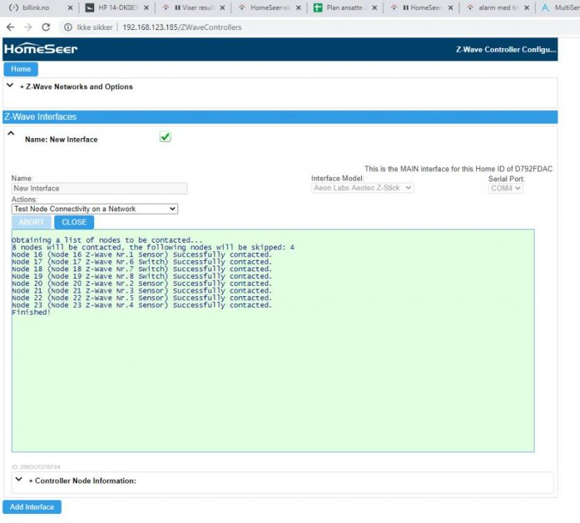

Follow up question, vis jeg setter ut brytere med konstant strøm og ønsker å bruke batteri på sensoren, oppdager sensoren da automatisk sin nærmeste aktive nabo da? eller er det noe jeg må gjøre. Fordi jeg kjøpte nemlig 3 brytere som jeg prøver å plassere litt taktisk. Skulle egentlig kjøpe, 4 stykk, men de hadde bare 3. så ja. Men tror det skal holde. ish.
Jeg fikk til det å gjøre sensoren aktiv btw, jeg excluda og includa igår på to stykk, og når jeg tar connectivity test nå så finner jeg dem ;)  Men vill jo helst ende opp til slutt med at vi kan bruke kun batterier på sensorene, vi skal uansett ha lys styring på hele bygget til slutt, en vakker dag iallefall
Ja, det gjør de. Men det kan ta litt tid, så vær litt tålmodig.
Hvis det enda ikke har blitt bedre på noen dager, kan du optimalisere nettverket. Merk at med større nettverk er det faktisk best å la være...
