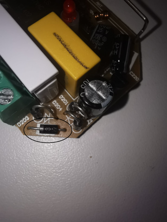

Dette er en LCMR1000. Kan du se hvor jeg skal koble til 12V der? Sånt er ikke min sterke side, så jeg vet ikke hva som er diodebroen... Men jeg er blitt flink til kretskortlodding, for jeg har et ergonomisk tastatur der jeg må bytte minst én tast i måneden!

Edit: Skruene er LXNN, IN OUT-OUT IN, fra venstre mot høyre. Kan den svarte terningen være diodebroen?

Jeg vil tro likretterdiodene er de sorte montert over pilsymbol nede til høyre på første bilde.
Ser også en "trefoting" midt på ute til høyre som begynner med IC2.. Hva står det på den?
Jeg tror det er en spenningstabilisator (uten å fulgt printet).
Releet er med 24volts spole, men det kan hende uregulert batterispenning vil fungere.

Den andre venstre

Om Ic203 er en spenningregulator så er den ett fint utgangspunkt for injektering av 12v.
Hva står det på selve komponenten? Har den tre føtter?
Jeg gjetter fælt, men jeg vil tro at releet opererer på uregulert spenning.
Jepp, D201-D204 er likeretterdiodene
Flott, gjettingen din er sikkert mye bedre enn min! ;) Den er trebeint, ja. Og det står: 7130A-1 i øverste linje med et symbol foran og N9H0216 i andre linje, med et symbol etter.

Dere fant likeretterbroen (de 4 diodene).
Det skulle gå greitt å koble rett på diodene, men som NilsOF skriver,  det går fint å modde litt og benytte skrueterminalene.
Likeretterbroen ser slik ut:
Positiv er der det står Load, der hvor D3 og D4 er koblet sammen.

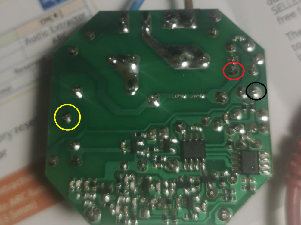

Se på baksiden under diodene.
Negativ (minus fra diodene),   2 er koblet sammen.
Positiv, + er også 2 koblet sammen.
Men som du ser av diagrammet er også inngang (vekselstrøm) 2 koblet sammen.
Klarer ikke helt hva som er hva.
Med spenning på og et multimeter skulle det gå greitt å finne rett, men pass fingrene.

Jeg rakk det ikke i går... Men jeg får vel ta meg en liten runde med multimeteret, ja. :) Så det er altså bare å måle hvor det er lavspenning og lodde på 12V der?
Mellom likeretterdiodene og spenningsregulatoren (på kretskortet) står det en glattekondensator.
Det ser ut som den har minus ut mot kanten av kretskortet.
Kople pluss/minus over den. Men, ja, måle først for å verifisere 🙂

Nifse greier... ;) Og snåle greier. Spenningen varierte vilt, virket det som. Jord fikk jeg greit på der den har svart ring. Jeg fikk rundt 10,3V der det er rød ring. Men det virket som om den vinglet opp og ned. Så fikk jeg ganske stabil 11,1V på der den gule ringen er. Brenner tampen her, eller vil jeg bare brenne opp Nexa-bryteren og hytta hvis jeg fortsetter? 😁
