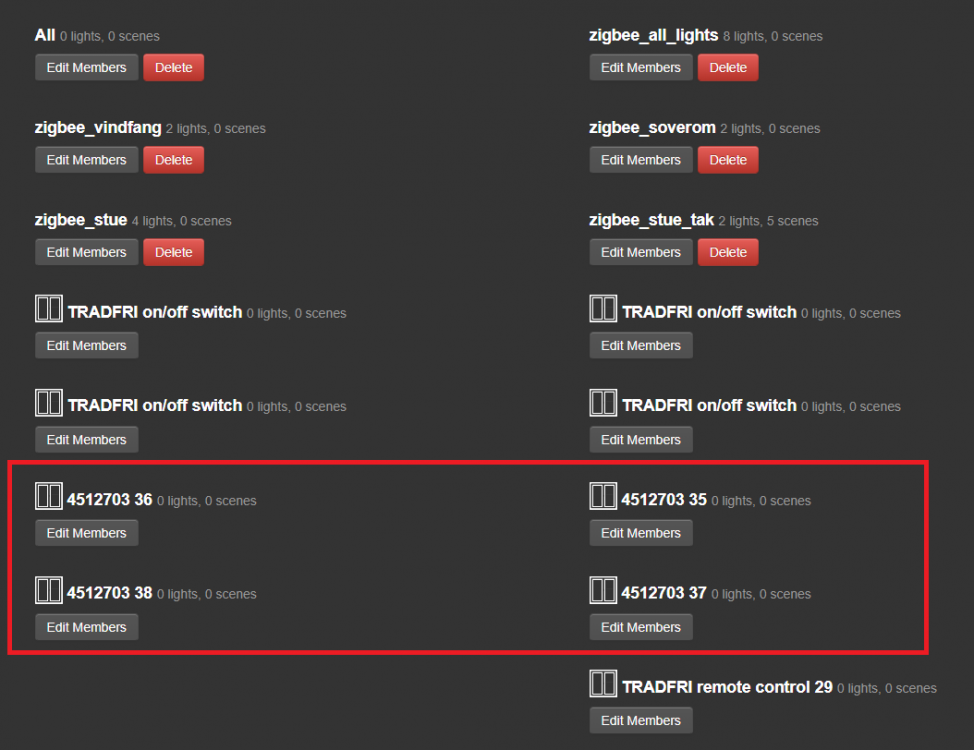

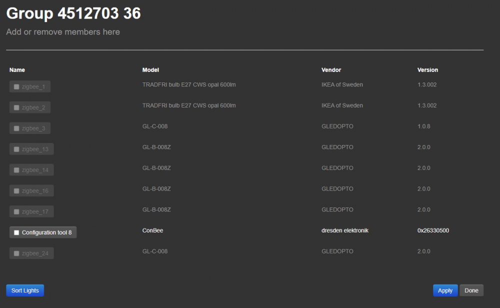

Evelen Skrevet 1. september 2020 Forfatter Del Skrevet 1. september 2020 (endret) Jeg klarte å adde den, dvs jeg gjenkjente noden i Deconz da den blinket blått når jeg klikket på den. så når jeg valte "read" ved "open network" kom den også frem under Phoscon Dog kan jeg ikke assigne den til lys i Phoscon da den ikke ligger som alternativ der. I gammelt interface kommer det opp grupper, kan dog ikke adde noe til dem utover "Configuration tool 8" hva enn det er. Hvordan får du brukt dem @mk1 black limited? EDIT: Retter reboot av pi så fikk jeg assignet lys Endret 1. september 2020 av Evelen Siter Lenke til kommentar Del på andre sider Flere delingsvalg…
