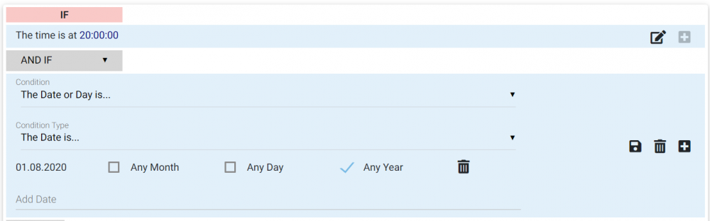

Prøver å få lagt inn at en event skal trigge den første i hver tredje måned (hhv. februar, mai, august og november).  Men etter å ha gått over til HS4 så får jeg det ikke til.  Det er en dialog for å velge "Any Year" når jeg velger spesifikke datoer, men det tilvalget blir ikke værende etter at jeg har trykket Save.  Noen som har en idé?
Tidligere kunne man spesifisere YY for any year, slik at du må ha 4 ulike triggere for datoer 01.02.YY, 01.05.YY, 01.08.YY og 01.11.YY. Sikkert mulig nå og.
Ja, det var det jeg prøvde på. Men det er bare en datoplukker der nå, ikke et skrivefelt. Så får bare plukket en spesifikk dato. Any Year-checkboxen ser ikke ut til å ha noen effekt.
