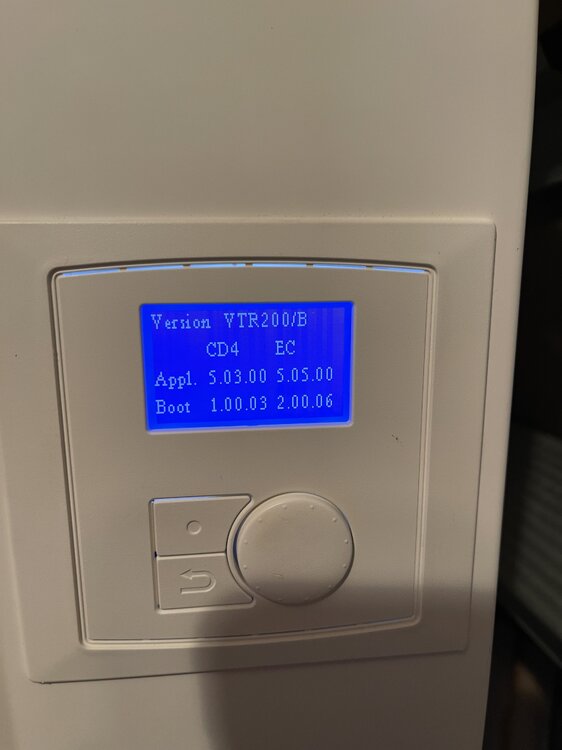

HansHG Skrevet 1. september 2020 Forfatter Del Skrevet 1. september 2020 Hei Jeg har denne typen: Siter Lenke til kommentar Del på andre sider Flere delingsvalg…
fro-d Skrevet 1. november 2020 Del Skrevet 1. november 2020 På 1.9.2020 den 11.37, HansHG skrev: Hei Jeg har denne typen: Hei HansHG - Har du funnet ut av det? Jeg har snakket med Systemair og de sier at det krever minimum 5.07.00 for å kjøre Z-wave apdapter - så jeg har oppgradert til 5.11.00 så sliter litt med å få de til å fungere? Kjører da ikke HA men FH. Evt andre som har noen tips? Siter Lenke til kommentar Del på andre sider Flere delingsvalg…
HansHG Skrevet 2. november 2020 Forfatter Del Skrevet 2. november 2020 18 timer siden, fro-d skrev: Hei HansHG - Har du funnet ut av det? Jeg har snakket med Systemair og de sier at det krever minimum 5.07.00 for å kjøre Z-wave apdapter - så jeg har oppgradert til 5.11.00 så sliter litt med å få de til å fungere? Kjører da ikke HA men FH. Evt andre som har noen tips? Hei Nei, jeg fikk det aldri til med denne modulen. Jeg gikk for Modbus-løsningen til @Moskus det fungerer veldig bra. 1 Siter Lenke til kommentar Del på andre sider Flere delingsvalg…
