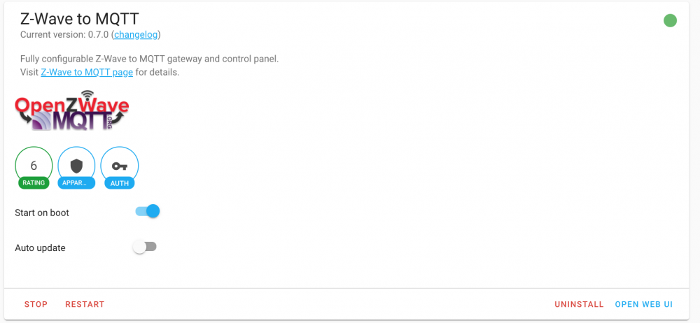

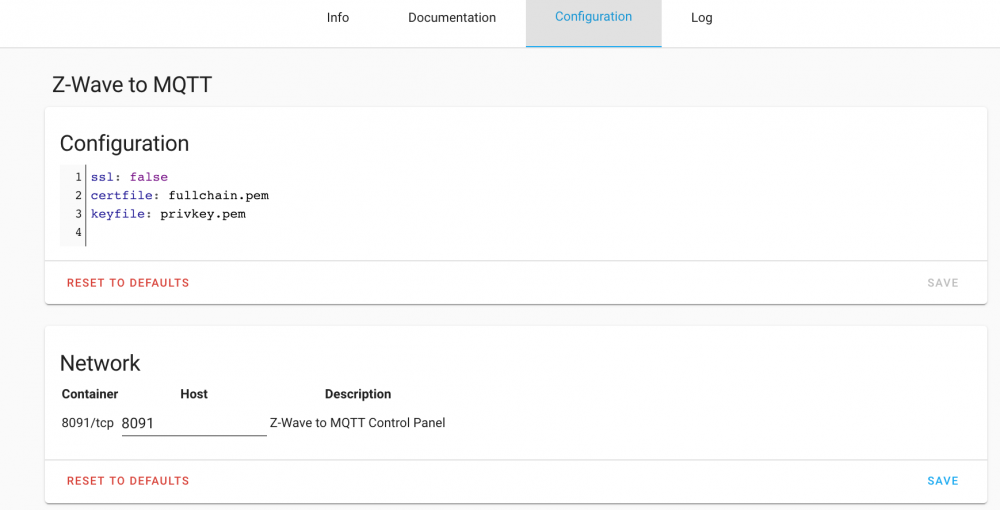

4 minutter siden, MikkeBoomBoom skrev:
For å ta en steg tilbake: Er det KUN zwave2mqtt jeg skal installere og deretter legge til info i config fila?
i zwave2mqtt trenger du ikke og legge noe som helst til i config-fila, du starter addon, også får du opp en web-ui knapp som åpner z-wave kontrolleren, først da konfigurer du opp zwave-nettverket og MQTT.
zwave2mqtt kjørers som en egen docker container 🙂
i zwave2mqtt config fila kan du sette ssl til false, så er det bare og starte addon å aksessere http://IP:8091
Endret av slippern

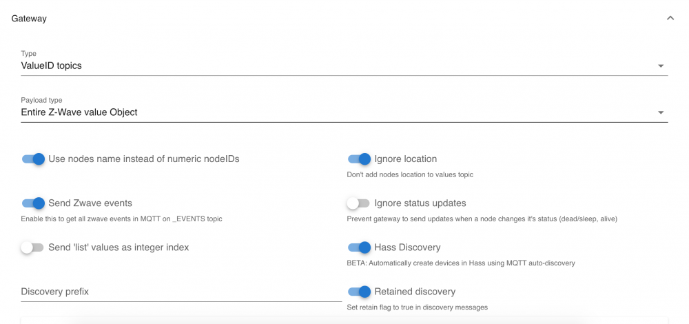

Endelig fikk jeg Zwaven opp etter en reboot. Idiotspørsmål:
Hva gjør jeg nå. Har lagt til låsen (tror jeg):
Kjør en "Refresh node info" så får du inn noen fornuftig produkt navn.
Men du kan velge node 3, så bla litt lengre ned og aktivere låsen i "user"-tabben.
2 minutter siden, MikkeBoomBoom skrev:
Hva er korrekt fremgangsmåte for å legge til låsen egentlig, samt å få den opp i HA? Lurer på om jeg har gjort noe feil her nå.
Ha låsen maks 15cm fra gatewayen, sett låsen i inkluderings-modus.
I zwave2mqtt velger du "Add Node (Inclusion)", svar yes på neste spørsmål slik at noden blir lagt til som secure.
I HA må du legge til Mosquitto integrasjonen, så vil den dukke opp automatisk der, forutsatt at mqtt konfigurasjonen er rett i zwave2mqtt.

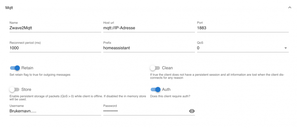

Hmm. Er noe som ikke stemmer her. Får bare bad gateway på ZWave 2 MTQQ og følgende feil i loggen:
2020-09-05T12:03:03.915Z z2m:Mqtt MQTT client offline
2020-09-05T12:03:03.916Z z2m:Mqtt MQTT client closed
2020-09-05T12:03:03.927Z z2m:Zwave Notification from node 3: Notification - NoOperation (2)
2020-09-05T12:03:03.936Z z2m:Zwave node 1 ready: Unknown: id=0086 - Unknown: type=0001, id=005a (Unknown)
2020-09-05 14:03:03.939 Warning, Localization::SetupCommandClass: Localization Warning: No Entry for CommandClass - CC: 0 (COMMAND_CLASS_NO_OPERATION)
2020-09-05 14:03:03.939 Warning, Localization::SetupCommandClass: Localization Warning: No Entry for CommandClass - CC: 114 (COMMAND_CLASS_MANUFACTURER_SPECIFIC)
2020-09-05 14:03:03.941 Warning, WARNING: Unexpected Callback ID received
2020-09-05 14:03:03.941 Warning, Localization::SetupCommandClass: Localization Warning: No Entry for CommandClass - CC: 0 (COMMAND_CLASS_NO_OPERATION)
2020-09-05 14:03:03.941 Warning, Localization::SetupCommandClass: Localization Warning: No Entry for CommandClass - CC: 114 (COMMAND_CLASS_MANUFACTURER_SPECIFIC)
2020-09-05T12:03:03.942Z z2m:Zwave Network scan complete. Found: 2 nodes
2020-09-05 14:03:03.943 Warning, Exception: Manager.cpp:1565 - 101 - Invalid ValueID passed to GetValueLabel
terminate called after throwing an instance of 'OpenZWave::OZWException'
  what():  Manager.cpp:1565 - InvalidValueIDError (101) Msg: Invalid ValueID passed to GetValueLabel
[14:03:04] INFO: Starting the Z-Wave to MQTT...
2020-09-05T12:03:05.109Z z2m:Store scenes.json not found
i zwave2mqtt appen, kjør en restart, gå så over i log-fanen og les ut loggen mens zwave2mqtt starter opp, tipper at du har endel røde errors i det den starter opp.
Ikke noe rødt, men mange feila connection attempts.
Kan du bruke "localhost" på mqtt URL eller maskinens ip?
2020-09-05T12:21:47.390Z z2m:Mqtt MQTT client reconnecting
2020-09-05T12:21:47.394Z z2m:Mqtt connect ECONNREFUSED 127.0.0.1:1883
2020-09-05T12:21:47.395Z z2m:Mqtt MQTT client closed
Endret av MikkeBoomBoom
Akkurat nå, MikkeBoomBoom skrev:
Denne du tenker på?
Sett anonymous til true, eventuelt lag en login:
logins:
  - username: brukernavn
    password: 'passord'
