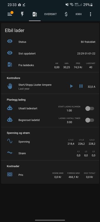

Jeg bruker også sky løsningen med easee og syns det virker bra. Den har alltid startet lading når jeg ønsker, selv om det kommer noen ganger kommunikasjonsfeil ved henting av data, henter data hvert minutt. Jeg styrer alt fra start, stopp og justering av ladestrøm, mest for den nye tariffen som kommer etterhvert. Kalkulerer da tilgjengelig effekt som kan lades med slik at ikke tariffen flyttes.
Det kom og forøvrig en oppdatering for en stund siden som gjør at hvis lade boksen mistet kontakt med skyen så starter den å lade
