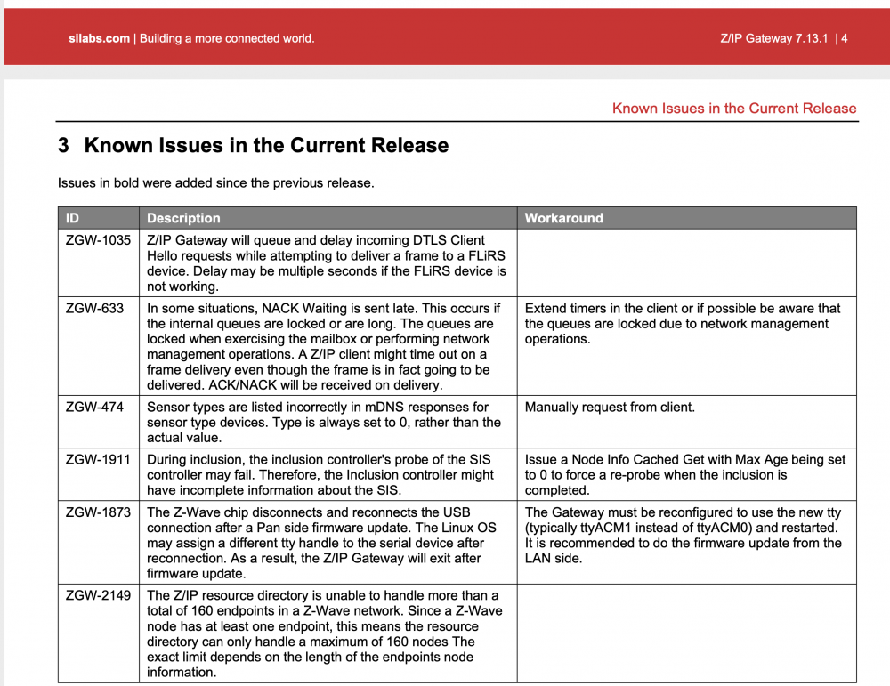

Tja, i fylgje Silicon Labs så er visst ikkje dette så enkelt som ein skulle tru...
Sjå nedst på biletet. Her seier dei at systemet ikkje taklar meir enn 160 einingar. Eg har 134 per i dag og har av Futurehome blitt åtvara på det sterkaste mot å leggje til fleire. Eg hadde planlagt med ikring 150 einingar før eg var i mål, men veit ikkje heilt kva eg skal tru...
Endret av Garegaupa
Tja... jeg vet at det er flere med HomeSeer som har passert 160 noder, og det skal visstnok virke. Jeg har akkurat nå pr dags dato faktisk 134 noder selv, etter at jeg fjernet noen gamle som ikke lenger er i bruk. Jeg har ingen bekymringer for å legge til flere.
Et alternativ kan da være å bytte til en controller som ikke har problemer med å bruke flere interfacer. I HomeSeer kan du ha flere uten at det utgjør noe problem, det er bare å legge dem til. :)
Ja, eg lyt satse på at det går i orden for meg òg. 😊
Å byte kontroller er for tida fullstendig uaktuelt. Eg har rett og slett ikkje tid til å styre så mykje med dette. Eg har bruka meir enn nok tid på å få sett opp systemet slik det er no... 😂 Uansett, ut frå det du seier så er det tydeleg at grensa på 160 ikkje er 100 % hogd i stein. Eg trur uansett eg skal klare å ikkje gå over 160, så då bør det kunne gå greitt. 😊
