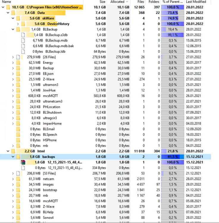

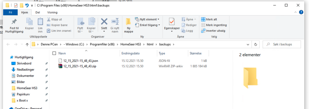

Hei igjen, etter noen mnd. med HS4 tok jeg frem demme igjen.
10 GB, det må kunne reduseres.
Tar nå 1 døgn, trodde hardwaren var OK til kun Homeseer.
skWare på 5,6 GB -  oi.
Hvordan kan jeg redusere datmengde eller egentlig øke hastigheten på backup?
1887509960_Skjermbilde2022-01-28kl_15_03_42.thumb.png.b9285fd07c6a18d80db213fb0c378b65.png1802275320_Skjermbilde2022-01-28kl_15_04_32.thumb.png.ea8e319ffff160c19a8ecfae6f9c8546.png
Du kan slette gamle data. Det du ser der er resulatet av alle data uten purging.
  • Thanks 1
