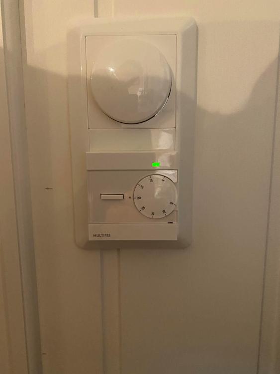

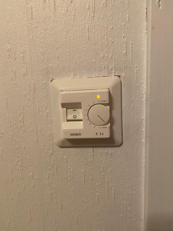

En slektning av meg og hennes familie har flyttet inn i et hus hvor det fra før var installert et Nobø-anlegg for styring av varmekabler i en rekke rom.  Ved første øyekast ser både styringsenhetene og termostatene ganske datert ut.

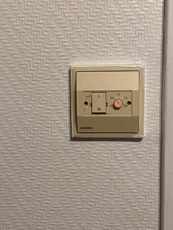

De har byttet ut to av termostatene med mer moderne varianter.

Det de er interessert i å vite er hva de kan gjøre for å modernisere styringen.  Jeg har jo sett at Nobø har en Energy Control-plattform som kan styres med mobilapp.  Kan dette utstyret benyttes til det, eller må det eventuelt byttes ut?
De har jo dessuten sett at jeg holder på med HomeSeer.  Men for de tenker jeg Futurehome er mye mer passende (dels fordi de ikke er veldig interessert i å skripte og dille for mye, og dels fordi jeg ikke gidder å gjøre det for de).  Da får de en veldig brukervennlig og rein GUI.  Men kan Nobø (og nærmere bestemt *dette* Nobø-utstyret) integreres i Futurehome?  Eller blir det å bytte ut alle termostatene med Heatit eller lignende?

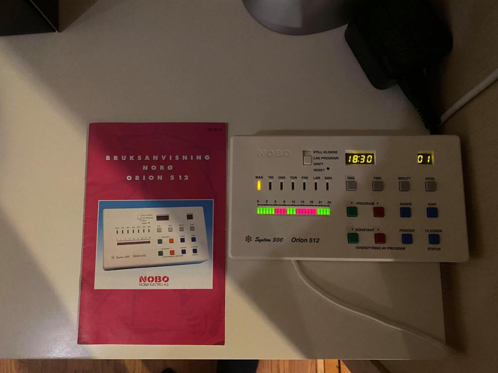

Tok nettopp en telefon til Nobø kundeservice.  Det viser seg at Orion 512-sentralen ble levert fra begynnelsen på 80-tallet til den gikk ut av produksjon i 2006.  Så er et ganske gammelt system.  Sentralen lar seg ikke integrere utover at den har noen klemmer inni som kan kortsluttes.  Hvis man gjør det, overstyrer man konfigurasjonen på sentralen og kan bestemme om termostat-sløyfen skal slås av eller ei.  Så en kan jo tenke seg at det kan ordnes med noen releer (Shelly i3 el.l.), eksterne temperatursensorer, og regulere det i et annet system.  Men det blir helt uaktuelt i dette tilfellet.
Per dags dato så har visst ikke Nobø noen integrasjon mot andre systemer, annet enn at han på kundeservice kjente til at andre har laget integrasjoner med API'et deres.  Men det var ikke noe de støttet.
Så enden på visa blir nok at termostatene og sentralen byttes ut, og at det settes inn Heatit-termostater og Futurehome.
