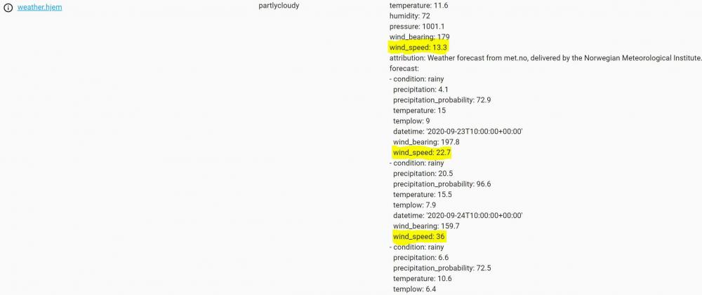

Slik ser met.no integrasjon sensoren ut:
Ikke helt det du spør om, men var bare klipp og lim fra noe jeg hadde. Det viser hvordan du deler på 3.6 for å få m/s og hvordan du henter fra forskjellige dager
value_template: "{{ ([state_attr('weather.orstad_utsyn', 'forecast')[0].wind_speed|float /3.6, state_attr('weather.orstad_utsyn', 'wind_speed')|float /3.6, state_attr('weather.orstad_utsyn', 'forecast')[0].wind_gust|float /3.6, state_attr('weather.orstad_utsyn', 'forecast')[1].wind_gust|float /3.6]|max) | round(1) }}"
For i morgen:
Hvis du vil ha maks vindstyrke for alle dager (eller timer) så kan du gjøre som dette:
value_template: "{{ ([state_attr('weather.orstad_utsyn_hourly', 'wind_speed')|float /3.6, (state_attr('weather.orstad_utsyn_hourly', 'forecast') | map(attribute='wind_speed')|list|max /3.6)]|max) | round(1) }}"
