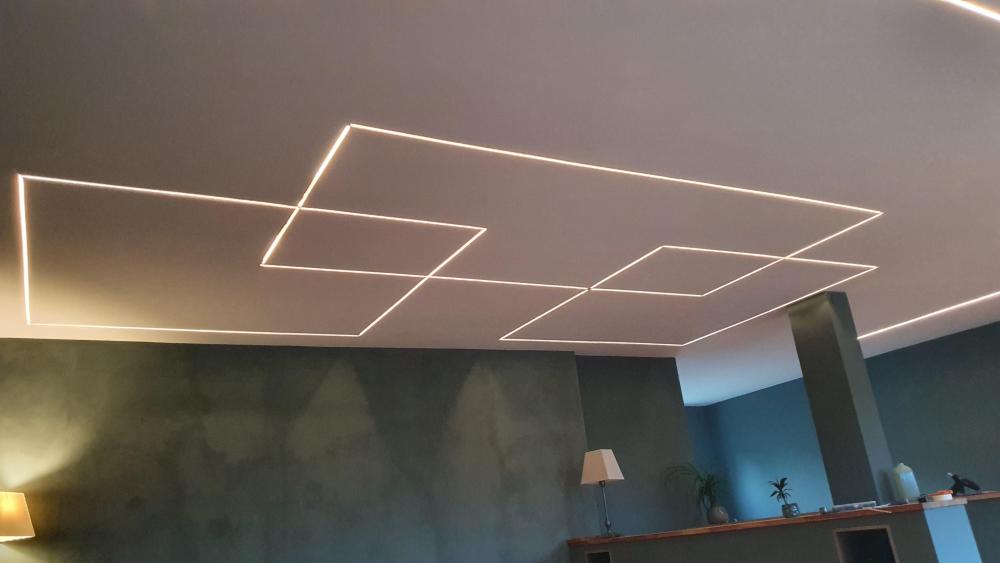

Moskus Skrevet 23. september 2020 Del Skrevet 23. september 2020 Aluminiumsprofiler, men her finnes det mange alternativer! Men gjør det du kan for å unngå å se selve LED-stripa, det ødelegger en del. Vi fikk sparklet inn noen profiler i veggen som kaster lyset oppover. Det gir et veldig godt og behagelig lys, og vi bruker ofte dette alene. LED-stripene er også DIM-2-WARM og er veldig behagelige når de dimmes ned. Siter Lenke til kommentar Del på andre sider Flere delingsvalg…

Preference Skrevet 23. september 2020 Del Skrevet 23. september 2020 4 timer siden, Moskus skrev: Vi fikk sparklet inn noen profiler i veggen som kaster lyset oppover. Det gir et veldig godt og behagelig lys, og vi bruker ofte dette alene. LED-stripene er også DIM-2-WARM og er veldig behagelige når de dimmes ned. Har du noen close-up bilder av dette hvor det er synlig hvordan det er montert/vinklet? Var litt vanskelig å se her, men resultatet er jo åpenbart bra! Siter Lenke til kommentar Del på andre sider Flere delingsvalg…

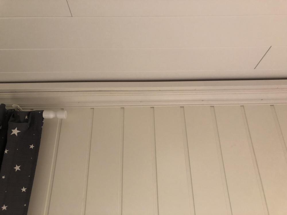

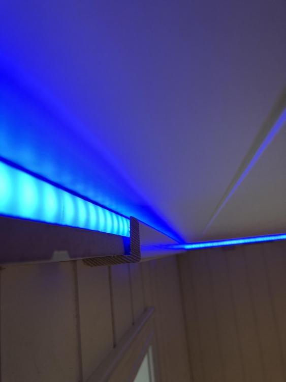

awt Skrevet 28. september 2020 Del Skrevet 28. september 2020 Jeg har bygget ned med lister. La en først en vinkel-list med noen få millimeter avstand til taket, så stripe bak denne. Har «vanlige» lister under dette igjen. 1 Siter Lenke til kommentar Del på andre sider Flere delingsvalg…
Moskus Skrevet 28. september 2020 Del Skrevet 28. september 2020 32 minutter siden, awt skrev: Jeg har bygget ned med lister. La en først en vinkel-list med noen få millimeter avstand til taket, så stripe bak denne. Hmmm! Har du et bilde på avstand? Siter Lenke til kommentar Del på andre sider Flere delingsvalg…
awt Skrevet 28. september 2020 Del Skrevet 28. september 2020 Litt usikker på hvilken avstand du ønsker. Siter Lenke til kommentar Del på andre sider Flere delingsvalg…
Moskus Skrevet 29. september 2020 Del Skrevet 29. september 2020 Fin vinkel. Men med lys...? Siter Lenke til kommentar Del på andre sider Flere delingsvalg…
awt Skrevet 29. september 2020 Del Skrevet 29. september 2020 Det er vanskelig å få noe godt bilde av det. 7 Siter Lenke til kommentar Del på andre sider Flere delingsvalg…
Moskus Skrevet 29. september 2020 Del Skrevet 29. september 2020 Ja, det er vanskelig å ta gode, illustrative bilder eller video av LED-lys har jeg fått erfare... Siter Lenke til kommentar Del på andre sider Flere delingsvalg…
Hillmar Skrevet 29. september 2020 Del Skrevet 29. september 2020 29 minutes ago, awt said: Det er vanskelig å få noe godt bilde av det. Stilig! Gir dette nok lys til å kunne brukes som eneste belysning, eller er brukes det mest som dekorasjon og tilleggsbelysning? Siter Lenke til kommentar Del på andre sider Flere delingsvalg…
awt Skrevet 29. september 2020 Del Skrevet 29. september 2020 (endret) Dette er kun dekorasjon på et barnerom, men med litt mer egnede striper (jalla RGB nå) hadde det nok fungert som belysning. Endret 29. september 2020 av awt Siter Lenke til kommentar Del på andre sider Flere delingsvalg…
