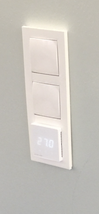

Kjenner en som har benyttet Berker impulsbryterer foran sine Fibaro dimmerpiller. Disse har "impulstrykk" både opp og ned, så de blir litt mer intuitive å bruke ved at på/dimming opp betjenes ved å trykke opp og av/dimming ned betjenes ved å trykke ned. De har også vesentlig kortere "range of motion" enn en elkobryter med impulsfjær.
"Ulempen" er at de ikke ser ut som Elko-materiell :P De "passer" sånn ca. inn i Elko-rammer, men du ser at de ikke hører hjemme der.

Lagt inn bilde

Takk for forslaget! Funksjonsmessig genialt, men tror ikke utseendet passerer WAF-testen 😛
