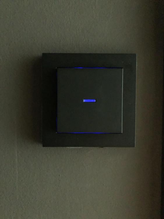

Derfor begynte jeg å utforske Fibaro Walli Dimmer. Funksjonalitet, stabilitet og brukervennlighet virket veldig bra med disse, men utseendet var ikke helt min stil. Men så oppdaget jeg at man kunne bytte frontpaneler for Walli-serien. Og ikke nok med det, men man kunne bruke fronter fra flere forskjellige aktører. F.eks Schneider, Legrand og GIRA. Og det var sistnevnte som hadde flest fronter å velge mellom. De så bra ut, var billige og har mange forskjellige varianter. De har også mange knapper med symboler for de som liker det.
De selger noen fronter hos f.eks Elektroimportøren, men utvalget er lite og prisen er høy. På Amazon.de, er utvalget mye større og prisen mye hyggeligere. Typisk koster det rundt 30 kroner for en knapp, og 40 for en ramme, eller 60 for en dobbeltramme (https://www.amazon.de/s?k=gira+system+55+anthrazit&sprefix=gira+syst&ref=nb_sb_ss_i_2_9). Ettersom Amazon støtter det nye moms-systemet, slipper man tollgebyr og frakten går utrolig fort. Prisen man betaler inkluderer norsk moms i handlekurven. Begge gangene jeg har bestilt derfra, har jeg mottatt varene i løpet av 48 timer (begge ganger faktisk søndag kveld til tirsdag ettermiddag).
Fibaro Walli Dimmer koster 799 hos Elektroimportøren. Så totalt blir det rundt 900 per dimmer / bryter. For man trenger nemlig en del til for å kunne bruke Gira med Walli. Den delen var ikke like enkel å få tak i billig, men hos Smarter Home (https://smarterhome.sk/en/accessories/fibaro-walli-button-adapter-legrand-gira-10-pack-fg-wdseu221-pp-0007-620.html) får du 10-pack til €12. Frakten er rundt €10.
Fibaro Walli Dimmer har ganske mange konfigurasjonsmuligheter. Den har også RGB led som kan lyse opp bryteren, men ettersom jeg bruker mørke frontpaneler, er det ikke mye lys som slipper gjennom. Jeg har allikevel satt den til å lyse når lyset er av. Da kan man se en svak (i mitt tilfelle) blå-farge rundt knappen. Man kan også sette parametere for hvor fort den skal dimme opp og ned, hva som skal være maks output og hva som skal skje ved dobbeltklikk, f.eks. Man kan også sette den til å sende scenes som kan brukes som eventer i smartsystemer. F.eks at det sendes et event ved dobbeltklikk, trippelklikk, hold / release osv som ikke gjør noe annet enn å sende et event. Dette har jeg f.eks brukt til å styre hue-pærer på rommet til barna hvor det er "viktig" å kunne sette farger på lyset. Her er det ikke dimmeren som styrer lyset direkte, den brukes som en kontroller hvor man dimmer opp og ned ved hold, dobbeltklikk gir varmhvitt, trippelklikk går gjennom forskjellige farger, osv.
Alt fungerer veldig bra. Jeg bruker Hubitat med en (litt modifisert) versjon av driver for Fibaro Dimmer 2. Modifiseringen var kun for å få støtte for scenes.
Alt fungerer utmerket, ser bra ut og til en OK pris. Det er to ting jeg ikke er helt fornøyd med:
1) Selve innmaten man skrur fast i veggboksen er av plast. Hvis det er litt trangt i boksen, blir plasten litt bøyd så den ikke ligger perfekt langs veggen.
2) Selve rammen er slitt slarkete. Jeg må rett og slett legge et par strimler med teip på innsiden av bryterpanelet for at den skal klemme rammen godt inntil veggen.
3) Rammen er litt mindre enn Elko sine, så hvis du har vært litt lat når du har malt veggen (og bare maskert rundt Elko-rammen), får du en glippe rundt rammen uten maling. Den tar jeg på vår kappe.
Så alt i alt meget fornøyd. Og nå kan jeg bytte til lilla rammer når det blir populært i 2025 🎉

Og til ditt andre spørsmål, så har jeg bare tatt meg råd til én Fibaro Walli i bildet i den originale posten. Den nederste er et slikt blindlokk. Det kommer ikke tydelig frem på bildet, men den nederste er litt mer "flush" enn den øverste som faktisk er en bryter. Det kan muligens være litt forvirrende for noen at blindlokket kan forveksles med en bryter.

Men fikk testet knappe-frontene med "vindu", da. Det gir en veldig subtil effekt, men synes om rommet er mørkt.
