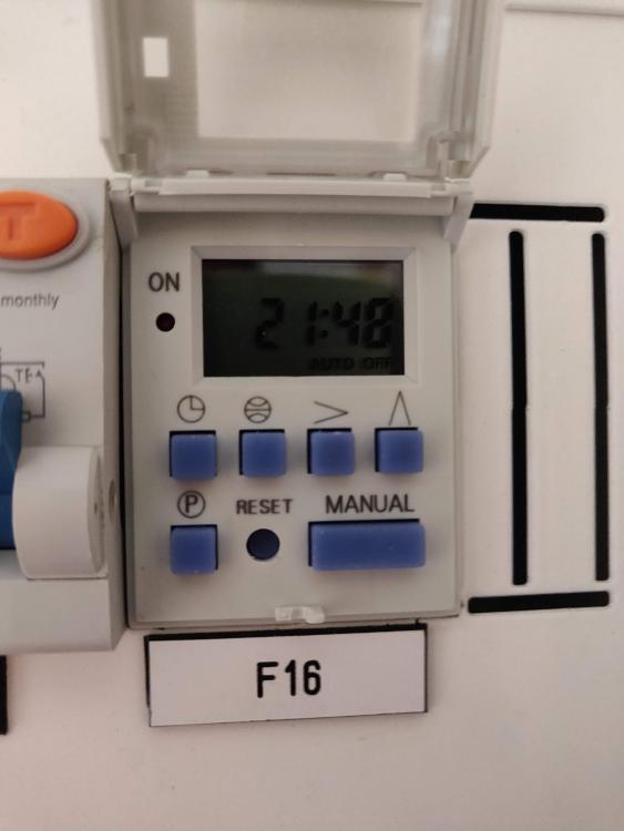

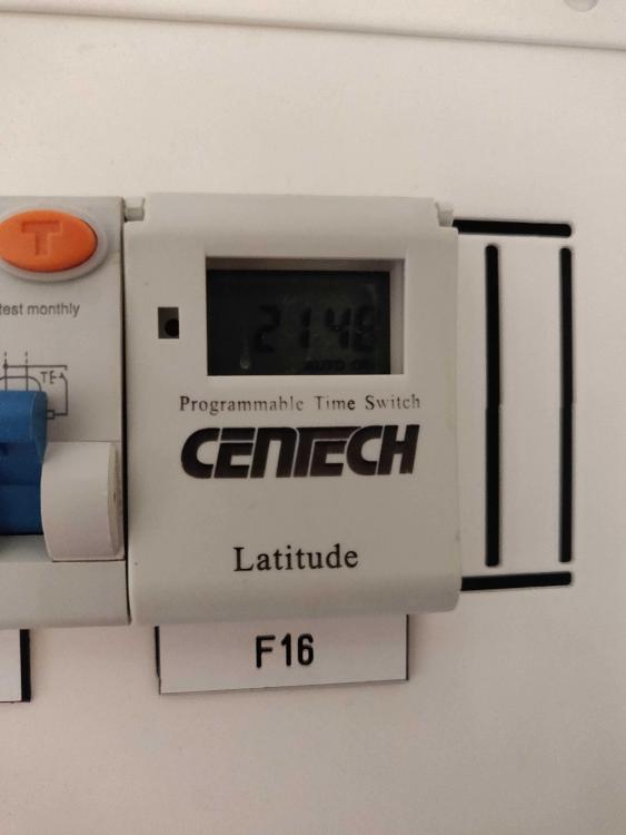

På hytta har vi hva jeg tror kalles et astrour (se bilder) som styrer alle utelysene. Dette fungerer egentlig overraskende bra, da du kun stiller inn lenge- og breddegrad og så tar den seg av resten. Problemet er at strømmen går relativt ofte i dette området, og da mister den innstillingene sine.. Ser derfor på hvordan jeg kan løse dette.
Noen forslag til oppgradering, utbytting eller forbedring av dette systemet slik at det håndterer strømbrudd? Om det går an å gjøre det "smart" så har jeg ikke noe i mot det, men det viktigste er bare at det funker :)
