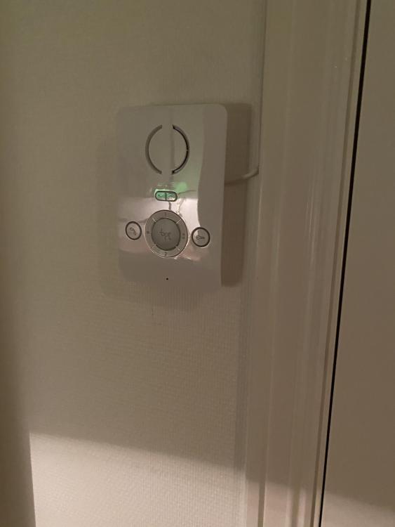

I blokka har vi felles dørklokke, nede er det 21 knapper.
Når noen ringer på utenfor min leilighet er det en annen lyd.
Er det noen mulig å få varsel i Homeseer når det ringer på? Gjerne forskjellig etter om de ringer på nede eller opp i min etg.?
Gode forslag som gjør meg blid!
Kanskje lettere å få hjelp om du tar av lokket og viser innmaten også :) Hvis det er en analog porttelefon med høye nok spenninger burde det gå med Sage-doorbell sensor som folk har fått tak i her på forumet fra @aleks
På 6.10.2020 den 14.53, Erling skrev:
Spenningen ser ut til å være høy nok med 15/20V og ut i fra koblinsoversikten så det ikke så avansert ut. Vil si det er verdt et forsøk med en Sage Doorbell sensor, men kan ikke garantere at det fungerer.
Sjekket også for kompatibilitet på Nuki Opener, men var ikke noe der. Mulig du også kan få det til med Fibaro Implant, men veldig usikker ettersom det er BUS.
