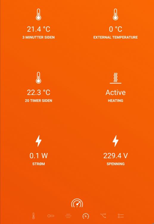

Jeg anskaffet meg Homey, samt fått installert noen HeatIT Z-TRM3 for å styre gulvvarme. Alle enhetene har installert separat gulvføler. Denne modellen har også innebygd romføler. Jeg får lagt til enhetene i Homey. Kontakt mellom Homey og enhetene virker tilsynelatende fint.
Det som er utfordringen min er at termostat ikke rapporterer til Homey om status på gulvsensor når jeg bruker modus AF (som er "internal room sensor + floor limitation"). Når jeg er i AF-modus så får jeg ikke oppdatert temperatur fra gulvsensor, med den følge at det blir varmere og potensielt skadelig for tregulvet. Virker som den kun klarer å rapporter fra en sensor om gangen. For når jeg i motsatt fall bruker modus "F" ("floor sensor"), så rapporterer den på varme i gulvet, men altså ikke den følte temperaturen i rommet.
Jeg lurte på om det var en slags forsinkelse på opdateringen fra sensorene. Så testet å kjøre på full varme i AF-mode i en periode over flere timer. Når jeg starter var temperatur rapportert på gulv ca 22 grader, men den viste ingenting etter flere timer. Romteperatur viste endring. Når jeg etterhvert byttet til F-mode viste den umiddelbart 26.5 grader i gulvet. Altså gulvsensor hadde steget betydelig uten at det var blitt oppdatert i appen.
Er det jeg som misforstår noe her? Kan det være en konfigurasjon enten på Homey eller termostat som jeg har oversett?
Er det ikke meningen med AF at man skal kunne justere varmen i rommet basert på temperaturen som faktisk føles i rommet, samt bruke gulvsensoren som en begrenser for at det ikke skal bli over 27 grader i gulvet?
Håper det er noen litt mer erfarne her som har noen tips :)
Termostatene kjører firmware 4.4. Se vedlagt skjermbilde fra Homey-app som viser eksempel på en termostat som står i AF-modus. Her vises "live" status på romtemperatur (21.4 grader), men gulvføler (22.3 grader) har ikke rapporter noe på 20 timer (som var tidspunktet da jeg byttet fra "F" til "AF"-mode)

Jeg har vekslet både fra AF til F, og motsatt vei. Uten at det har hjulpet. Den leser bare en av sensorene, avhengig av valgt modus:
AF=leser intern romføler
F=leser gulvføler
