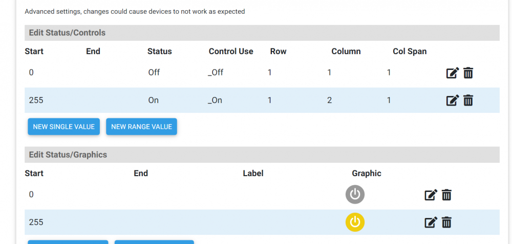

Som jeg forstår så må jeg lage en "virtuel device" ?
Jeg har laget en her for å kontrollere en fibaro switch.
Ser den riktig ut, eller er jeg helt på vilspor? Jeg får slått lyset av/på når jeg nå trykker på virtual device on/off. Linket til switch på feature som vist nedenfor.
Hvordan kontroleres virtual device i events, må jo på et vis cancelere det eksisterende når den fysiske bryteren blir aktivert?
Eller er det en enklere måte å gjøre dette på? Mulig jeg er helt på vilspor :)

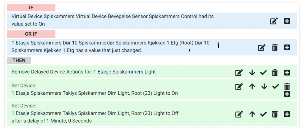

Her er det et rom (spiskammers) med en Multisensor 6 og en Heatit Z-Dim

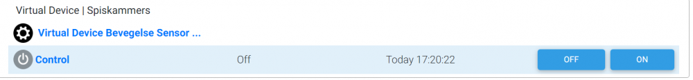

Laget en virtual device som skal erstatte bevegelse for multisensor 6.
Linket multisensor 6 bevegelse med virtuel device, som vist nedenfor.
Her er event for lys spiskammers, og det funker bra med en virtuel device som erstatter multisensor 6.
Den andre er en dørsensor, når jeg tester ved åpen dør så skal ikke den ha noen innvirkning.

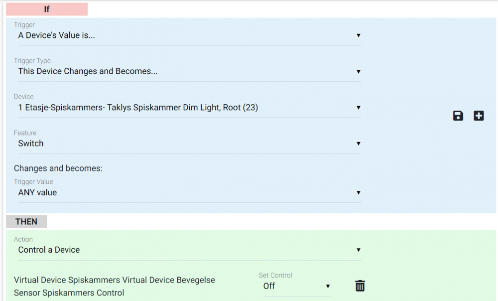

Her er hvor jeg prøver å få det mauelle hjulet til å override eventet ovenfor.
Jeg prøver å slå av den virtuelle devicen ved at det manuelle hjulet blir trykket eller vridd på.
Dette virker som sagt ikke, jeg er litt usikker på om det går p bruke switch any value. Jeg prøvde også central sene any value.
Uansett så vil vel virtual device slå seg på igjen i dette senarioret undet når multisensor 6 blir aktivert igjen.
Noen forslag? hvordan jeg skal gå fram for å få til dette?

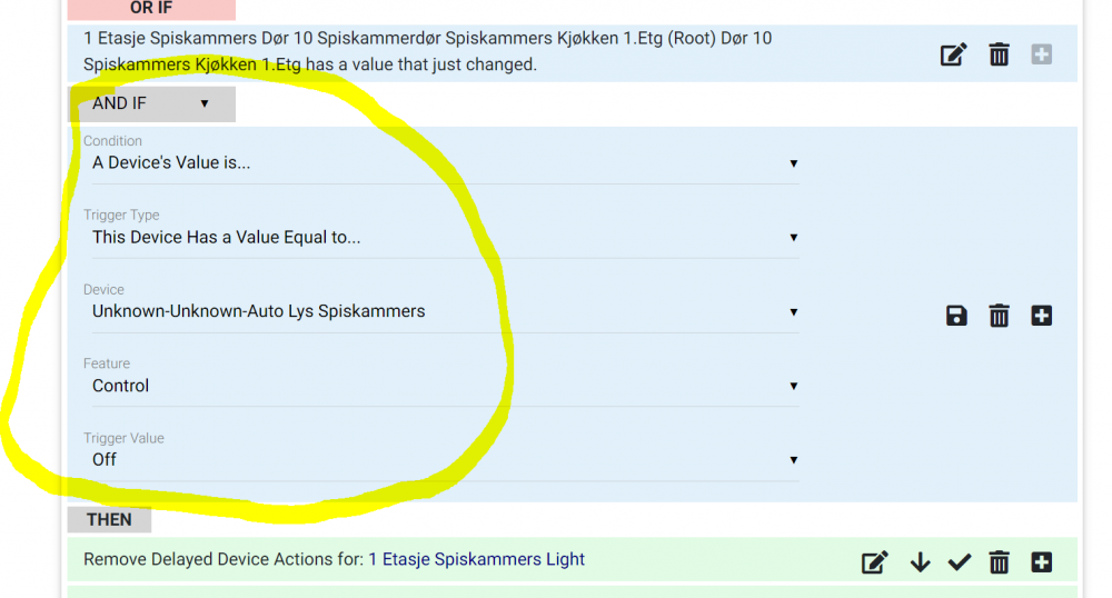

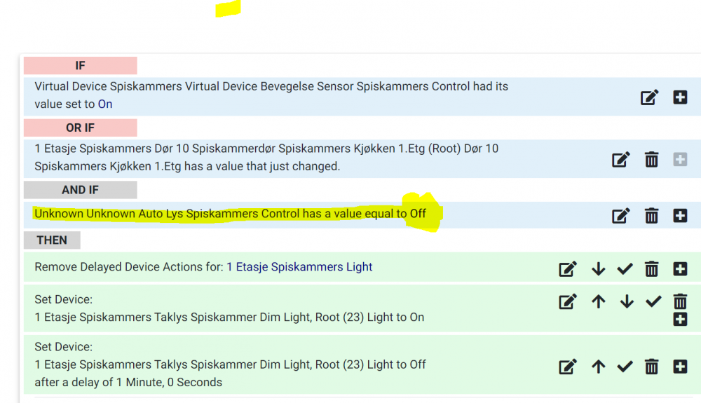

Her er et oppsett jeg har, som ikke funker:
Bevegelsesensor (virtuel device) eller dørsensor (dør 10)
                               AND
Auto Lys OFF
Skal trigge lyset i det grønne feltet.
Men det gjør det om Auto Lys er i ON også.
Med Auto Lys control OFF tenkte jeg bevegelses eventet skulle få kjøre,
og ON stopp det.
And IF detaljer

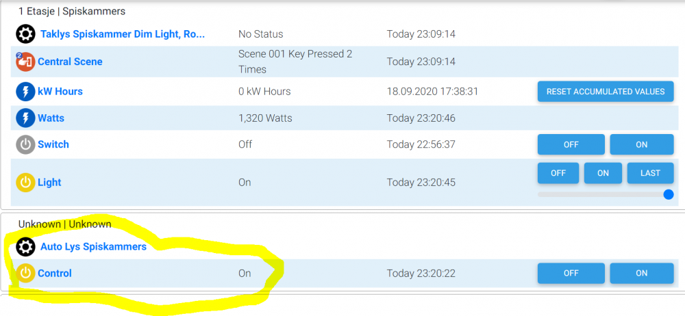

Skjermbide som viser Control er satt til ON, samt lyset er på.
Om jeg usterer ned lysstyrken med hjulet på bryteren, går det automatisk tilbake til den lysstyken eventet med bevegelsesdetectoren ønsker.

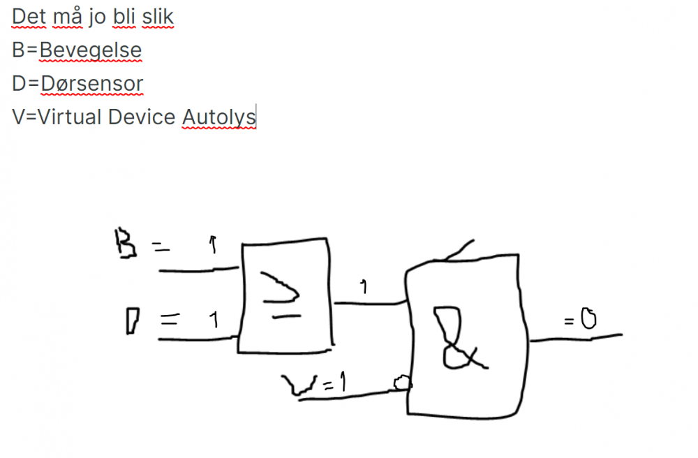

Så jeg skjønner ikke hvorfor eventet blir kjørt når Autolys virtual device er ON?
AND IF og OR IF i Homeseer bør ikke stackes for mye. De følger ikke de normale boolske reglene. Jeg bruker aldri mer enn en OR/AND når jeg lager eventer siden logikken bak ikke alltid stemmer.
Splitt det opp i virtuelle devicer.
Endret av Guahtdim

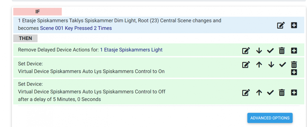

Fikk det til å virke når jeg la inn en and if på begge, forsto det slik at at når en legger til en if another så blir det på en måte en ny trigger.
Men når jeg dobbeltrykker dimmer og autolys blir deaktivert. Så slår lyset seg av etter en tid, sikkert tiden jeg bruker i eventet autolys.
Når du legger til OR IF så er det en ny trigger.
Hvis du bare har AND IF, så er det en betingelse.
Hvis du har OR IF, så kan det være greit å sjekke at begge triggerne har samme betingelser. :)
Fikk det til å virke så å si slik jeg vil nå.
Prøvde uten remove delayed først, da dette event er uten bevegelsesensor, men det gikk ikke. Henger vel igjen fea kjøring av auto lys event da på en måte.
Nå må jeg dobbeltrykke på dimmeren for å gå ut av auto lys, og trippeltrykke for å gå inn i autolys igjen, Eller vente i dette tilfellet 5 min.
Litt amatør med så mye trykking, men det skal vel ikke brukes hver dag :D
Så viss noen har en bedre løsning for Heatit Z-Dim så hadde det vært greit :)
Hva er egentlig vitsen i devicen switch hos Z-Dim, hva kan den brukes til?
Lyset styres jo av og på uavhengig avom den er på eller av?
Ser nå at switchen kødder det til, hvis den er på under kjøring av auto lys av. Slukker ikke lyser etter (i dette tilfellet) 5 min. Går tilbake til auto lys ved aktivering av bevegelsesensor, med da kan man jo allerede ha forlatt rommet.
Vanskelig å vite om switch er av eller på, kan kun se det i homeseer devices.
Kan sikkert legge til 5 min forsinkelse og switch av, men da blir det plutselig mørkt i rommet hvis noen er der inne, helt til bevegelsesenor blir aktivert.
