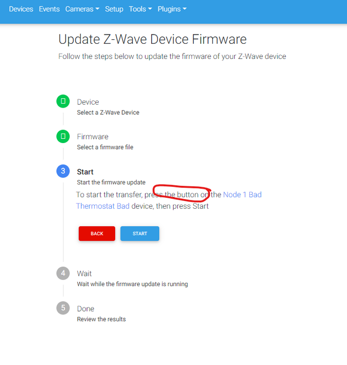

Hei, ny på forumet og ganske fersk. Har satt opp HS4 på pcen og koblet til Heatit Z-TRM3 med gulvsensor (F). Benytter en Z-wave UZB1- usb plugg.  Jeg får skrudd varme av og på fra HS4 men ikke endret setpunkt.
Har forsøkt å laste ned ny firmware men får feilemelding når jeg prøver å oppdatere. Står forøvrig at jeg skal trykke på en "button" på termostaten, men vet ikke hva det skal være isåfall.
Noen som har tips?
Hvilken firmware bruker du?
edit: trykke på en knapp tolker jeg som å vekke devicen, som gjelder for batteridrevne enheter.
kjenner heller ikke igjen oppdateringsskjermen, jeg ippdaterte med å gå innpå devicen, trykke på z-wave taben og oppdatere derfra med den uofisielle firmwaren.
Endret av MrE
Vet ikke hvilken firmware som er på termostaten, hvordan finner man ut det? Kjøpte termostaten fra tibber for 2 uker siden.
Edit:
fant det ut nå, ser ut som jeg har fw 4.0
Endret av basol
Jeg forsøkte å oppdatere via siden som vist i forrige post, men virket ikke som jeg fikk trykket på "start" selvom jeg fikk lastet opp filen. Jeg prøvde å trykke på andre ting så greide jeg å trykke på "Node number" under "Options" og velge "node 1" som er USB pluggen. Da fikk jeg bare denne feilmeldingen og nå kommer jeg meg ikke tilbake til node 3 som er termostaten. Hjelp....
Edit: Endte opp med å slette devicen og legge den inn på nytt.
Endret av basol
FW du skal legge inn er
Therm3_slave_enhanced_232_OTA_ZW050x_EU_SETPOINT_MOD_UNOFFICIAL.otz
Gå inn på menyen du har tatt bilda av via enheten du skal oppdatere (termostaten, ikke USB pluggen)
Last opp filen. Da skal det se slik ut.
Trykk Start og vent. Så vil det komme en pop-up hvor den laster over firmware og teller oppover. Vent til den er ferdig, det går gjerne 10 minutt.
(Jeg har ingen termostater knyttet opp mot HS3 lenger, så har valgt en vilkårlig device og vlalgt Z-TRM3 firmware setpoint fix)
