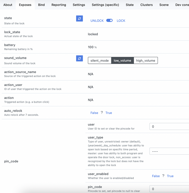

Jeg fikk montert Easy Access Easyfingertouch i går. Har lagt den til i Zigbee2mqtt og dette er det som blir exposed fra låsen.
Har ikke forsøkt å legge til brukere her ennå siden det ikke er helt intuitivt hvilke innstillinger og IDer som gjelder.
Låsen varsler på lock_state (locked/unlocked), og action (eks. keypad_unlock), men ikke på action_user og action_source_name.

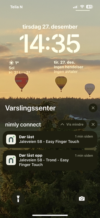

Jeg er ikke helt sikker på hva du er ute etter, men jeg la inn en gjestebruker med navn Trond og kode for oppløsning. Når den da blir brukt, får jeg opp varsling på min iPhone, med navnet Trond så da vet jeg hvem som har låst seg inn, det samme gjelde om du vil legge inn en finger eller brikke for opplåning. (Husk å skrive navn på bruker.)
Dør låst opp
Jaleveien 58-Trond-Easy Finger touch
Dør låst
Jaleveien 58 Easy Finger touch
