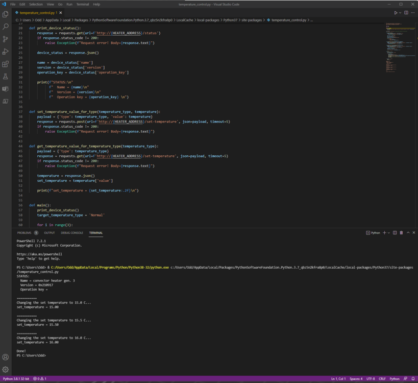

Odd Skrevet 27. desember 2021 Del Skrevet 27. desember 2021 Da virker lokalt api på Gen3 Mill. Kjørte koden fra GitHub - millheat/Generation_3_REST_API: Local REST API documentation Trenger ingen annen rettighet enn lokal tilgang fra Nett. STATUS: Name = convector heater gen. 3 Version = 0x210917 Operation key = =========== Changing the set temperature to 15.0 C... set_temperature = 15.00 =========== Changing the set temperature to 15.5 C... set_temperature = 15.50 =========== Changing the set temperature to 16.0 C... set_temperature = 16.00 Done! Da er det vel ikke lenge til vi har en plugin @Moskus God Jul 1 Siter Lenke til kommentar Del på andre sider Flere delingsvalg…
