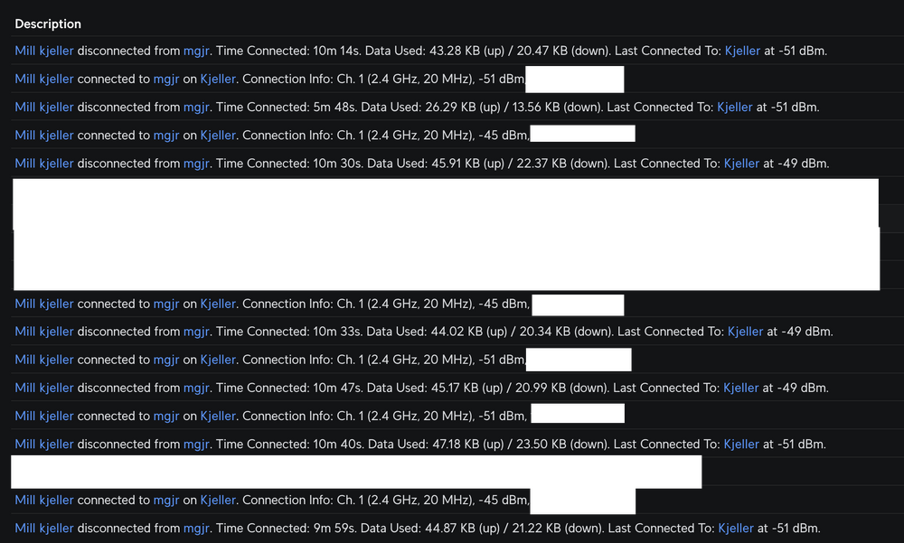

geirra Skrevet 12. september 2024 Skrevet 12. september 2024 (endret) Flere som har sett at Mill ovnene har connection tid på ca 10m 4x sekunder om man blokkere de fra internett? Ser ut som ovnene mine driver å hopper av og på konstant, kjører lokal api på gen3 ovner. (Har også nyeste FW) Har prøvd å snakke med mill support men det er håpløst. Mill ovnen er innenfor 1,5m fra AP uten hindringer. @servercookie Mulig du har noe input her ? 🙂 Endret 12. september 2024 av geirra Siter

servercookie Skrevet 12. september 2024 Skrevet 12. september 2024 @geirra Ovnene trenger å hente tid fra NTP server, det er for at den skal kunne følge ukeplanner/timere etc ...det at den faller ut hvert 10min ser rart ut. Når du aktiverte local REST API, du valgte vel ikke Local REST API + Cloud ? @OlavT Skal høre med fabrikken, så sender jeg info her imorgen Siter
geirra Skrevet 12. september 2024 Skrevet 12. september 2024 servercookie skrev (3 timer siden): @geirra Ovnene trenger å hente tid fra NTP server, det er for at den skal kunne følge ukeplanner/timere etc ...det at den faller ut hvert 10min ser rart ut. Når du aktiverte local REST API, du valgte vel ikke Local REST API + Cloud ? No cloud, Local API (as STA) - Firmware 0x240901 Har kasta den på nettverk hvor den har tilgang til internett nå, skal se om det gjør noe forskjell. Siter
