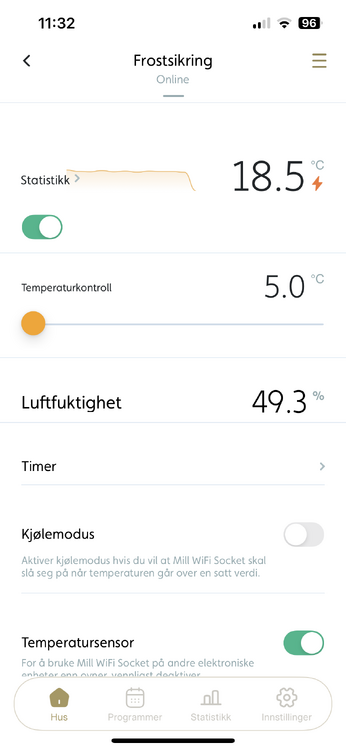

HenrikN Skrevet 16. november 2024 Skrevet 16. november 2024 @servercookie har frostsikring i utebod som lever sitt eget liv. Er en gen 3 som står stilt til 5 grader. Kom inn der idag og da var det mye høyere temp. I app står settpunkt til 5 grader og viser lyn ikonet at den varmer. Noen tips til å kunne stole på denne? Siter

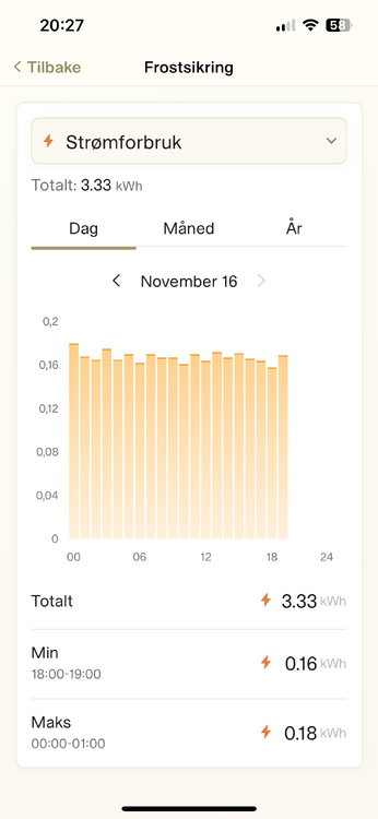

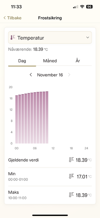

HenrikN Skrevet 16. november 2024 Skrevet 16. november 2024 HenrikN skrev (1 time siden): @servercookie har frostsikring i utebod som lever sitt eget liv. Er en gen 3 som står stilt til 5 grader. Kom inn der idag og da var det mye høyere temp. I app står settpunkt til 5 grader og viser lyn ikonet at den varmer. Noen tips til å kunne stole på denne? Trykte på settpunkt og lynet forsvinner. Men kort tid etter så varmer den igjen. Er dette reklamasjon? Er en 200 w ovn som er plugget inn. veldig unødig kostnad å la den stå å varme mer enn til frostfritt. Har maling i bod. Se bilder Siter
servercookie Skrevet 16. november 2024 Skrevet 16. november 2024 @Henrik Muligens en firmwar bugg, om du reklamerer den så er det samme firmware. Fint om du sender meg en PM med din epost address som du bruker i appen, så kan jeg undersøke. Trenger å vite: 1: Epost (konto) 2: Hva enheten heter Så kan jeg ta en titt og se om det er delta i device shadow, som vil vise om det er en missmatch mellom app og socketen. Siter

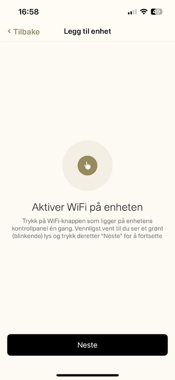

HenrikN Skrevet 21. november 2024 Skrevet 21. november 2024 @servercookie Har kjøpt meg ny smartplugg og prøver å aktivere matter på smartplug gen 4. står at jeg må trykke på knapp for å vente på blink på wifi før jeg kan gå videre. Men smartplug starter ikke å blinke. Ser wifisymbol blir litt sterkere ved trykk, men matteraktivering feiler. Hva gjør jeg feil? Siter
servercookie Skrevet 21. november 2024 Skrevet 21. november 2024 (endret) @HenrikN Kan du prøve dette: 1: Plugg den i stikkontakten 2:Den vil lyse grønt i et halt sekund og slår den seg av 3:Om den står å blinker etc uten at du har trykket på knappen så må du resette den da den husker noe gammel konfigurasjon om du tidligere har koblet den til Mill appen. 4: Når den er resatt, så kan du trykke på den 1 gang og den vil starte å blinke hurtig grønt. Om den ikke blinker hurtig grønt, så er det noe galt med socketen Den kan ikke være tilkoblet til MIll appen mens du prøver å aktivere den, resette den først og deretter kan du aktivere Matter på den. Endret 21. november 2024 av servercookie Siter
