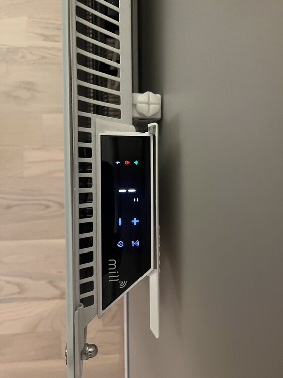

HenrikN Skrevet 9. desember 2024 Skrevet 9. desember 2024 (endret) @servercookie hei. Aktivert matter på 4 stk enheter og nå har den ovnen nærmest routeren falt ut. (Står 3 meter unna) I display står det et 1 tall der temp pleier å stå. Her burde det vel stått settpunkt selv om det er frafall på wifi? hvilken feil er dette? Ovn kobler seg heller ikke på nett på oversikt på router. Har vært på matter siden den ble sluppet.Med skyløsningen deres har den vært dønn stabil. etter å ha slått av ovn i 10 sec og slått på igjen kom ovn tilbake. Burde se på software slik at det ikke skjer 👍 Endret 9. desember 2024 av HenrikN Siter
