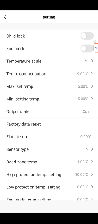

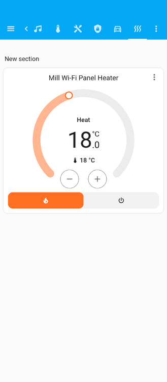

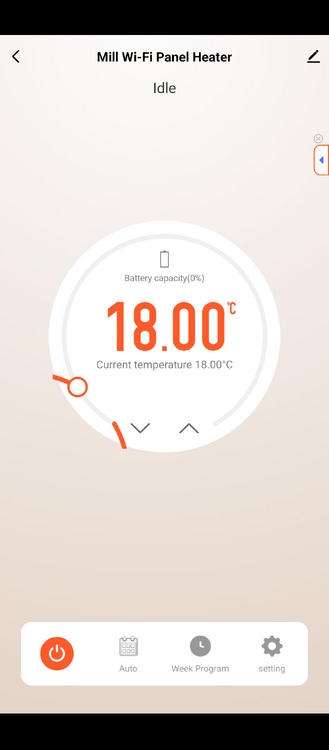

Bare nevnte de tre Matter kontrollerne jeg ha lagt Mill ovnen inn i, en av de tingene jeg liker med Matter er jo at du kan pare den med flere kontrollere så jeg drev og testet for morro.
Her de jeg har lagt den inn i, to første Tuya og så Google home og HA. alle justerer termostaten og synker over Matter samtidig.
