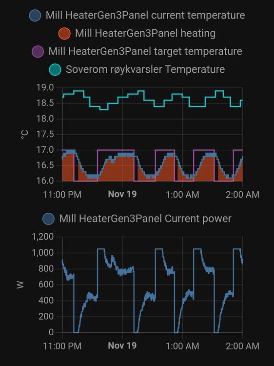

Jeg kjøpte en gen 3 panelovn til soverommet for et par dager siden, og aktiverte både cloud og lokalt API.
Jeg ønsker at Tibber styrer settpunktet til ovnen med dagsenking (trenger bare levelig temperatur på et iskaldt soverom når vi er der).
Også ønsker jeg dataene inn i Home Assistant.
Det fungerer fint, men det jeg ikke forstår er hvorfor Tibber driver og endrer setpunktet med én grad opp og ned hele tiden. Det skaper nærmest hysteresestyring istedenfor at PID-regulatoren kunne holdt ovnen på rundt 600W gjennom perioden under feks.
For det er tibber som endrer setpunkt her..?Screenshot_20231119_104532_Tibber.thumb.jpg.d81fe14543607999613f6b0daf74a4fa.jpg
Screenshot_20231119_104446_HomeAssistant.thumb.jpg.dc484eddc5e1f3d8400092dbd5558833.jpg
(Tok med temperatuen oppunder taket i grafen. Kommer til å prøve meg frem til hva som er fornuftig setpunkt for ovnen)
EndreM skrev (7 timer siden):
