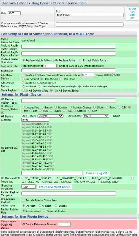

Moskus Skrevet 20. oktober 2020 Skrevet 20. oktober 2020 Jeg har lekt meg med en NodeMCU og et breakout board som måler A-veide lydnivåer. Jeg har skrevet litt kode for måle/beregne forskjellige lydtekniske verdier, og vil publisere en eller flere over MQTT. Jeg har nå fått til å sende nivåer (LAeq,5s) hvert 5. sekund til topic sound/level. I tillegg kan jeg sende 0 og 1 til sound/in for å skru av eller på det blå lyset på NodeMCUen. Alt dette fungerer fint med mosquitto_sub og mosquitto_pub. _sub _pub Så: Jeg vil ha en device i HomeSeer via mscMQTT-pluginen som oppdaterer seg hver gang den mottar data på topic sound/level Jeg vil ha en device i HomeSeer som sender hhv. 0 og 1 til topic sound/in, gjerne med dedikerte knapper. Jeg har imidlertid ikke peiling på hvordan jeg gjør dette i mscMQTT. Jeg brukte en annen plugin tidligere, men den fungerte ikke like bra med større datamengder, noe som mscMQTT visstnok skal klare fint, samtidig som den ikke kunne koble seg til flere brokere. Men jeg er blank. Jeg har satt opp noe som dette: ... og har med det fått ut et par devicer her: ... men det skjer jo ingenting! 😫 Hva er det jeg mangler?! Siter
mk1 black limited Skrevet 20. oktober 2020 Skrevet 20. oktober 2020 Huk av for In HS Device Value og Number kanskje? Siter
Moskus Skrevet 20. oktober 2020 Forfatter Skrevet 20. oktober 2020 Fant ut at jeg måtte vise den i Associations-tab'en, og finne den med "Include Received MQTT Topics" PÅ og "Show All Assicoated Only" AV. Så var det bare å huke av i "a"-kolonnen. 1 Siter

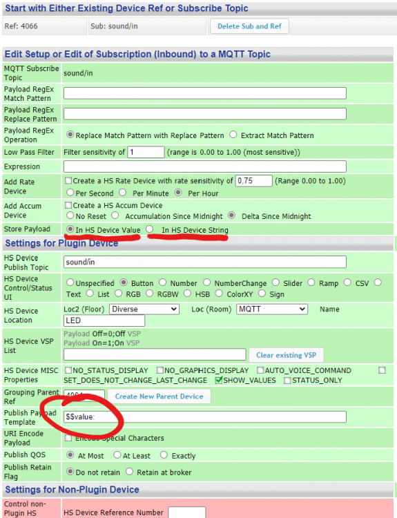

Moskus Skrevet 20. oktober 2020 Forfatter Skrevet 20. oktober 2020 OK, jeg har fått inn sound/in. Det var enklest å lytte etter alle beskjeder, for så å finne sound/in Her skal det være to verdier: Off = 0 og On = 1. Med $$value: sender devicen 0 og 1. Hendig. Her er oppsettet: Hvis jeg velger "In Hs Device String" (rødt oppe) får jeg "0" eller "1" som device string. MEN hvis jeg velger "In HS Device Value" blir verdien +2! Altså 0 (som er Off) blir 2 og 1 (som er On) blir 3! AAAARGH! Siter
Moskus Skrevet 20. oktober 2020 Forfatter Skrevet 20. oktober 2020 Slik blir det: Men det er jo helt fjernt! Siter

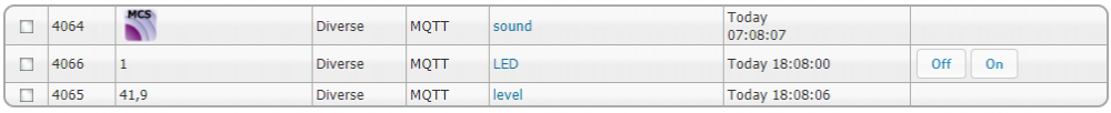

Moskus Skrevet 20. oktober 2020 Forfatter Skrevet 20. oktober 2020 @ZoRaC, samme topic må jo fungere, men tenker du på samme device? Men hvordan gjør du det? Du har vel haugevis med eksempler! Jeg kom rundt problemet med en elegant og idiotisk måte. Så strengt tatt er problemet løst... Men det er nå kun fordi det var enkelt. Denne gangen. Men da har jeg fått til dette: ... som etter bare 2-3 timer fra blank .ino-fil til ferdig i HomeSeer ikke er så verst. Siter
