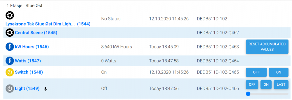

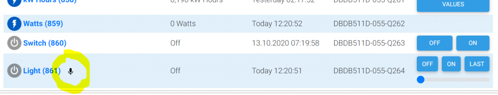

Slabbedask Skrevet 22. oktober 2020 Skrevet 22. oktober 2020 Jeg la til homeseer i google home appen. Aktiverte voice som vist nedenfor, og kalte lyset for taklys i dette tilfellet. Dette i devicen som styrer lyset, ikke root. Dette er Heatit Z-dim og jeg brukte Light devicen. I HS4 er det også et lite merke på det som styres med google home. Tror ikke det var det i HS3 Så er det egentlig bare å si: Hey Google, sett taklys 60% osv. Jeg lurer på noe: Jeg har noen google home hjemme, stue et soverom, bad mm. Går det an å lagecdet slik at det kun er den google homen på soverommet som kan styre lysene på soverommet? Nå er det jo mulig å sitte i stua og styre lyset på soverommet, da jeg har en google home begge steder. Alarm kommer heldigvis bare på den jeg snakket til da alarmtid ble lagt inn. Siter
Moskus Skrevet 22. oktober 2020 Skrevet 22. oktober 2020 46 minutter siden, Slabbedask skrev: I HS4 er det også et lite merke på det som styres med google home. Tror ikke det var det i HS3 Nei. I begynnelsen tenkte HomeSeer at de skulle dytte absolutt alle devicer inn som talestyring. Men noen av oss (deriblandt meg) oppdaget at det fungerte dårlig når man har mange enheter, Alexa og Google Home var rett og slett ikke istand til å takle 2000 enheter. Derfor er det nå motsatt: Man må selv aktivt skru på talestyring for de dingsene man vil styre med tale, og for å slippe mye dobbeltarbeid mtp. det, så ble det lagt på et ikon. Siter

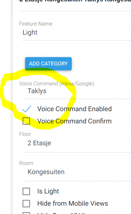

Moskus Skrevet 23. oktober 2020 Skrevet 23. oktober 2020 16 minutter siden, Tom skrev: Hvis jeg da sier "Hey Google, skru av taklys" så dempes alle taklys? Hvis du tilordner den et rom (dvs både google home og lyset), så mener jeg den ikke skal det. I HomeSeer har du også mulighet til å spesifisere en Voice Command, noe som overstyrer navnet på enheten som sendes til Alexa eller Google Home. Vi bruker Alexa, og Alexa snakker engelsk, så jeg overstyrer med engelske navn. Når jeg da er i Kjøkkenet, er det en Echo-enhet der som heter "Echo Kitchen". Både "Kitchen light" og "Echo Kitchen" er lagt til samme rom. Da holder det å si "Alexa, turn off the light", så skrur Alexa kun av lyset i Kjøkkenet. Siter
Slabbedask Skrevet 23. oktober 2020 Skrevet 23. oktober 2020 Jeg testet litt nå. Kalte et lys "Taklys soverom" og et annet "Taklys gang" Hvis jeg sier "Hey google" skjer følgende: -Slå på lys --> alle lys på -Slå på taklys gang --> taklys gang på -Slå på taklys soverom --> taklys soverom på -Slå av lys --> alle lys av -Slå av taklys gang --> taklys gang av -Slå av taklys soverom --> taklys soverom av Men noen ganger når jeg sier taklys soverom av, kan også lyset på gang slåes av. Kan virke som at google home er følsom på ordet "lys". Siter
Slabbedask Skrevet 23. oktober 2020 Skrevet 23. oktober 2020 (endret) 7 minutter siden, Moskus skrev: Hvis du tilordner den et rom (dvs både google home og lyset), så mener jeg den ikke skal det. I HomeSeer har du også mulighet til å spesifisere en Voice Command, noe som overstyrer navnet på enheten som sendes til Alexa eller Google Home. Vi bruker Alexa, og Alexa snakker engelsk, så jeg overstyrer med engelske navn. Når jeg da er i Kjøkkenet, er det en Echo-enhet der som heter "Echo Kitchen". Både "Kitchen light" og "Echo Kitchen" er lagt til samme rom. Da holder det å si "Alexa, turn off the light", så skrur Alexa kun av lyset i Kjøkkenet. Jeg har som sagt eget rom (soverom) for google home og lys, men alle google home enheter kan styre lyset. Romtildelingen er gjort på google home appen, i homeseer er det ikke gjort annet en å huke av for voice, samt satt et navn til taklys på voice command. NB, har sync devices også mellom forandringene. Endret 23. oktober 2020 av Slabbedask Siter
