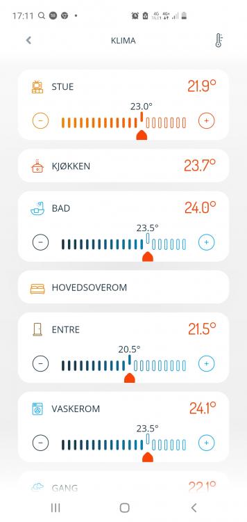

jeg har nettopp lagd min første automasjon i FH, temperaturen fra en fibaro ZW5 sensor setter en fibaro veggplugg som styrer en panelovn.
Sensorene ser ut til å fungere, setter jeg veggpluggen av/på manuelt fungerer den, men automasjonen går ikke. Det vil si at pluggen/ovnen er av eller på uavhengig av temperaturen. Noen som vet hva som er feil(se bilde under)?

Du trenger ikke sette slike automasjoner i futurehome. Gå innpå enheten/pluggen - og der den trolig står som appliance, velger du heater. Da responderer den automatisk på sensorverdiene. Denne automasjonen er bygget inn, og mer stabil 😊
