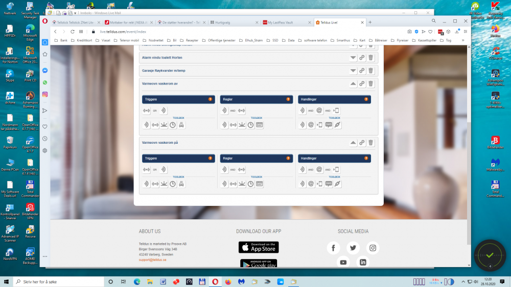

Hei, Jeg har koplet opp Tellstick znet v2 mot 1stk LCMR 433MHz for å styre ovn mellom +17Cog +20C. Dette virker sporadisk. 3-4 ganger ok og så feiler det igjen. Nexa tror at signalet er for svakt til å trigge bryteren. Har fått en del svada fra Telldus, så ikke mye hjelp derfra. Det ser ut til at systemet krever å trigge når temp = i.e. 17 eller 20C. passerer akkurat disse temperaturene. Dersom Telldus ikke er klar, klarer ikke LCMR å følge med. Iphone får signal og også på E-mail. Avstand fra controller ca 7-8m. Alle av/på bryterne som er montert fungerer OK på opptil 20m. Disse styres av evt.klokka. Må jeg kjøre flere pulser for av/på for å få Tellstick v2 og LcMR til å fungere. Eller er ikke systemet brukbart for å regulere temperatur. Dette skal jo være en meget enkel jobb. Temperatursensoren går på 433MHz. Ser ut av noen få uttalelser at andre har hatt samme problemer. Mottar gjerne forslag til løsning av problemet. Takk!
433 er ikke helt pålitelig. Da jeg hadde tilsvarende installasjon la jeg inn 2-3 repet med noen sekunder forsinkning, tror det var 10 og 20.

Jeg vet ikke hvordan en legger opp 2-3 repetisjoner eller forsinking ennå. Hvor finner jeg en beskrivelse av fremgangsmåten?
Under Hendelser, Avanserte innstillinger.

Takk så mye for svaret.
Etter at jeg kom inn på "hendelser" og fikk valgt riktige parameter på enkleste måte, så fungerer på/av relatert til temp.
