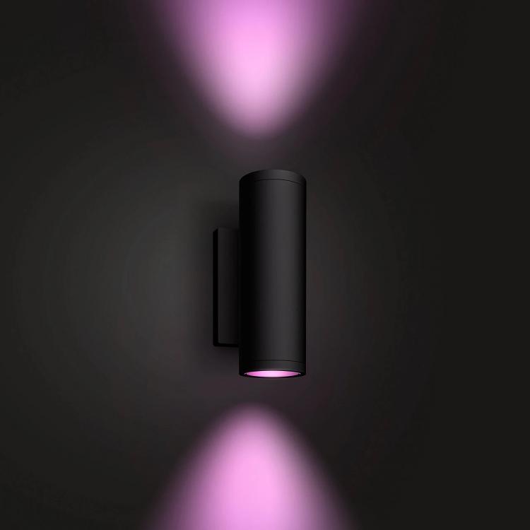

Erling Skrevet 25. oktober 2020 Del Skrevet 25. oktober 2020 (endret) Jeg trodde denne: https://www.clasohlson.com/no/Philips-Hue-Appear-utelys-/p/36-8089?gclid=Cj0KCQjwxNT8BRD9ARIsAJ8S5xYig-VFBd7KguKp7FazG4I9NiOirm2utat_oitAKrQ_nZXw6xNfeocaAoUSEALw_wcB Var grei å ha utendørs, elektriker la opp kabler men han tenkte 24 volt. Sitter på hotell med «kun» iphone tilgjengelig og sliter med søk hos Elektroimportøren. Noen som vet om, helst Hue m/farger, så diskre som mulig, også mulig å sette poweren inne i boligen og bruke elektrikerens kabler i røret. Det er ikke plass til slike Philips-kabler. Takk. Endret 25. oktober 2020 av Erling Siter Lenke til kommentar Del på andre sider Flere delingsvalg…

Hillmar Skrevet 26. oktober 2020 Del Skrevet 26. oktober 2020 (endret) Det ser ut som om alle Hue spottene av den typen du linker til er 24V, samt noen varianter av "stibelysningen". Dette er nok fordi de er tenkt montert av "hvermansen" og fordi kablingen normalt ligger ute på bakken. Ser at basispakkene leveres med en strømforsyningen, mens den du linker til er en spott for å bygge videre på basispakken. Bør funke helt fint med "din egen" 24V tror jeg. Men var kanskje ikke en slik spott du så for deg... Ser ut som om alle vegglampene i Hue-serien er for fast montasje, og forsynes derfor av 230V direkte... Edit: Om du ikke har mulighet til å få frem 230V og ikke vil bygge selv, slik Moskus foreslår, så ser kanskje ikke en "standard" Hue Lily-spott helt feil ut på veggen: Endret 26. oktober 2020 av Hillmar 1 Siter Lenke til kommentar Del på andre sider Flere delingsvalg…
