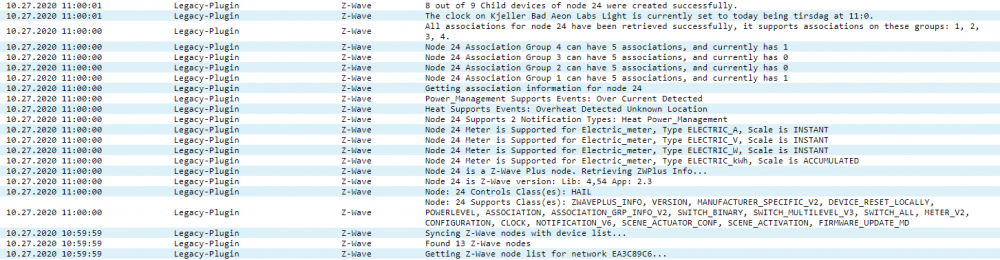

Fikk montert opp bryteren i går.  Men jeg kan ikke finne noen vei hvordan jeg kan lese ut tilstand på S2.  Ser at jeg kan assosiere gruppe 4 (som er S2).  Men går det an å assosiere gruppe 4 til HomeSeer, og deretter rute meldinger mottatt til en virtuell device på noe vis?  Er ikke så voldsom dreven på z-wave-assosiasjoner enda..

Ser ut som om S2 kun kan benyttes til å styre direkte assosierte Z-wave enheter. Men har du forsøkt å assosiere gruppe 4 til Homeseer og kjørt er Rescan? Om du da får opp en dimmer-device til, slik man får med Fibaro Dimmer 2, så kanskje du klarer på benytte denne på noe vis i en event...

Har assosiert gruppe 4 med HomeSeer, og så gjort en rescan.  Men det blir ikke lagt opp noen flere devicer så langt jeg kan se.  Men den ekstra assosiasjonen blir nevnt i loggen i hvert fall.  Er dog usikker på hva jeg kan gjøre med det, om noe.

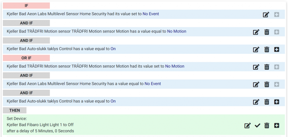

Byttet til Fibaro Dimmer 2.  Da fungerte det meget bedre.  Har en virtuell device nå som settes av S2 på dimmeren, og som sjekkes nå det skal eller ikke skal slås av taklys.
