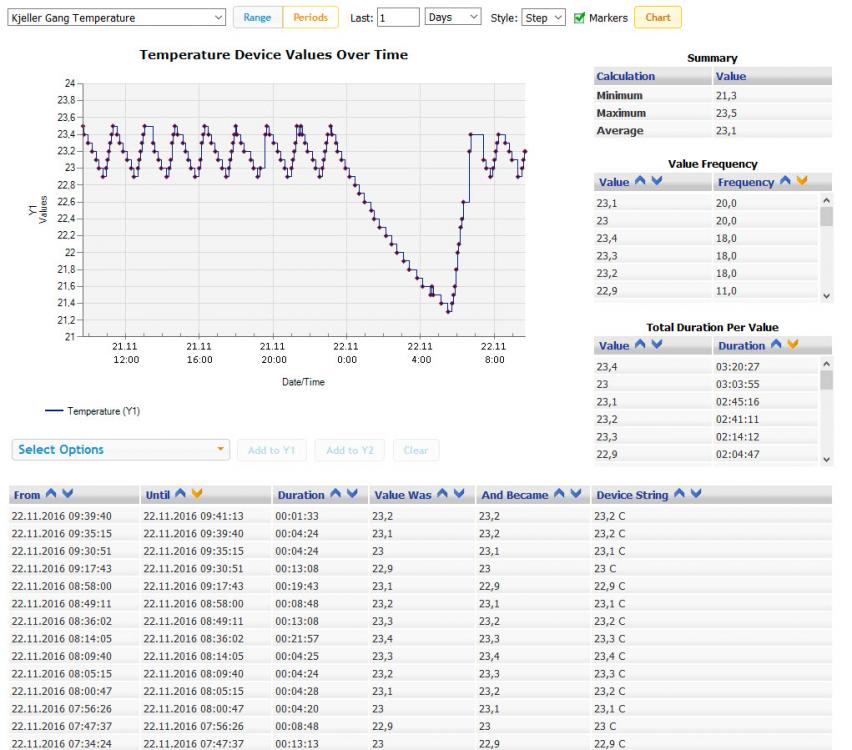

bjwanvik Skrevet 21. november 2016 Skrevet 21. november 2016 Litt usikker på om denne havner i riktig forum, men strømsparing er ihvertfall det opplagte målet her I kjelleren er så og si all oppvarming (med unntak av kino hvor jeg har en kraftig vifteovn som brukes for å få opp tempen før bruk) varmekabler, to nokså store sløyfer med Heat-it termostater, og en bitteliten med en avansert Devi termostat. Sistnevnte er nesten uvesentlig, så i første omgang er det de to store sløyfene som gjelder - her ble det dessverre ikke lagt Depron eller tilsvarende under før avretting heller, så her varmes hele betongen og litt jord under opp også.. Hvor mange grader vil det være hensiktsmessig å senke temperaturen med på natta uten at det går alt for mye ut over komforten? Dersom en først senker tempen, vil det være hensiktsmessig å holde den nede helt til ettermiddagen? (Jeg er nok ikke villig til å gå veldig på bekostning av komfort her, men klart, jeg alene trenger strengt tatt ikke full varme på to bad døgnet rundt, så om besparelsene er store kan jeg vel innrette meg litt ) I andre etasje har jeg varmepumpe som dekker alt unntatt bad, som har varmekabler styrt av Heat-it termostat. Akkurat nå sliter jeg litt med ZXT-120, så har satt pumpa til 23c med fjernkontrollen og har da veldig grei temperatur i hele etasjen. Har ingen målinger på forbruk her, men vil det være noe særlig å hente på å senke tempen her på natta? (ca 120kvm i denne etasjen, hus fra 1976, men utsatte vegger er etterisolert med 20cm ekstra isolasjon og har nye vinduer med lav u-verdi.) Når det blir kaldere senker jeg faktisk temperaturen 2-3 grader og supplerer med ved, men nå som det ligger rundt 0 blir det fort litt i varmeste laget om jeg fyrer... Vet det ble mange spørsmål her, men håper noen har noen generelle betraktninger og erfaringer å dele med meg Siter

bjwanvik Skrevet 22. november 2016 Forfatter Skrevet 22. november 2016 Forsiktig forsøk i natt, dette fra den største sløyfa med antatt størst treghet. Ser ikke ut til å være noe problem å komme opp i riktig temperatur kjapt og greit Får stille om "Energy save heatpoint" i dag og se hvordan det går til i morgen. (Det skal sies at jeg trodde setpunktet var lavere da, hehe.. 2 Siter
Moskus Skrevet 22. november 2016 Skrevet 22. november 2016 Spennende! Det gikk jo overraskende fort å få opp varmen igjen. (Tips: Sett Style til "Line" for temperaturgrafer, det er nok mer riktig. "Step" er fint for strøm-forbruk.) Siter
bjwanvik Skrevet 22. november 2016 Forfatter Skrevet 22. november 2016 Jepp Dette var da gangen/hallen i kjelleren, badet som er noe mindre med ca tilsvarende effekt/m2 gikk enda litt greiere (dog er det rommet nokså nytt og følgelig bedre isolert.) Spent på om en større dropp i temperatur går like greit. Siter
Fredrick Skrevet 22. november 2016 Skrevet 22. november 2016 Er dette Device History plugin vi ser? Siter
iceball Skrevet 22. november 2016 Skrevet 22. november 2016 bjwanvik skrev (På 22.11.2016 den 8.45): Ser ikke ut til å være noe problem å komme opp i riktig temperatur kjapt og greit Ekspander Det interessante er også å se om du får sammenlignet litt kWh og kW, men det regner jeg med du oppdaterer litt med etter hvert ? Siter
