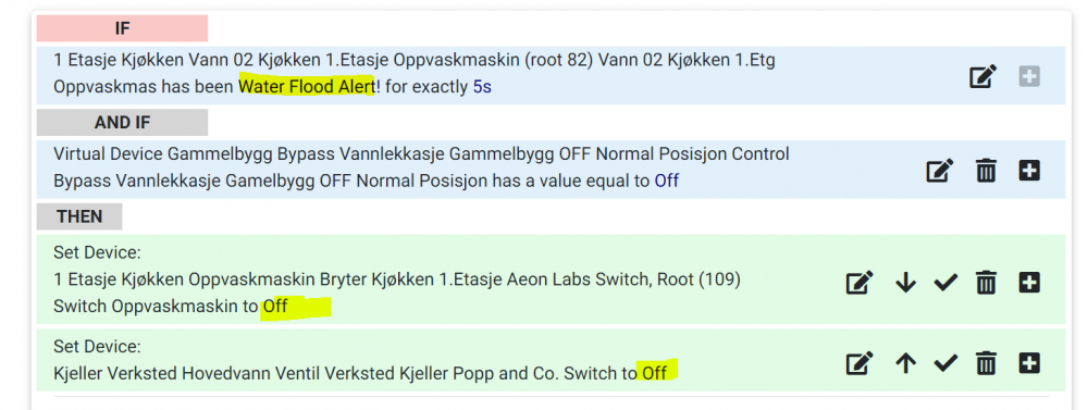

Når jeg er inne på Event i Homeseer og trykker "Run Now" Så utføres kommandoene i de grønne triggerne under.
Virtual Device som er markert gul, er satt til ON.
Jeg ville tro det ikke ville ha trigget de grønne linjene da "and if" skulle ha stoppet det.
Det virker i linjen under, Water Flood Alert blir stoppet av virtual device "ON"
Funker jo forsåvidt slik jeg vil da det ikke er aktuelt å trykke "Run Now", men jeg lurer litt på hvorfor?
Dette tengte jeg å bruke ved falsk alarm, for å ha mulighet for å sette tilbake hovedvannskrane til on, samt strøm på oppvaskmaskin. Hvis "Flood Alert" skulle ha hengt seg opp eller liknende. Fortrinnsvis når jeg ikke er hjemme via HSTouch.
Endret av Slabbedask

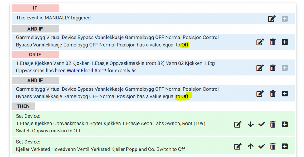

Det er ikke en god idé å ha både manually triggered og automatiske trigger i samme event.
Men hvis betingelsene er like kan du fjerne den øverste IF og AND IF. Hvis ikke må du lage to eventer.
  • Thanks 1
Og "Run now"-knappen vil utføre Actions i eventen HELT uavhengig av Triggers og Conditions.
Dersom du har en annen Event der en Action er "Run Another Event" som peker til Eventen du viser her så kan du velge om "Run Another Event" skal ta hensyn til eventuelle Conditions i Eventen som skal kjøre eller ikke.
HER ble det mye "Event" i samme setning, men håper det ga mening!
  • Thanks 1

Hva med en Event som trigges av at "Switch oppvaskmaskin" endres til "On", med AND IF-conditions Bypass=Off og Water Flood Alert=aktiv, og Action "Switch oppvaskmaskin" settes til "Off"?
Og tilsvarende event for hovedkran.
