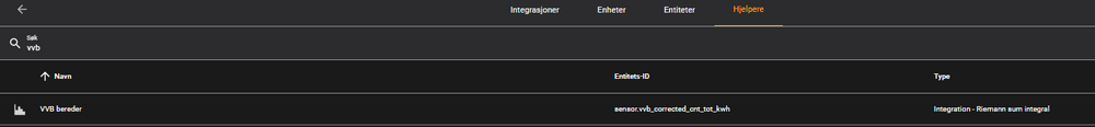

Etter at jeg fikk reklamert så virker det nå som relet fungerer bra. Som flere har nevnt så måler relet feil, og etter litt testing har jeg endt med følgende mal sensorer basert på det relet gir meg av informasjon. Absolutt ikke ideelt, men bedre enn ingenting.
vaskerom_vvb_temp_corrected - min VVB (OSO Saga 300L) kan stilles etter temperatur, og her tar jeg rett og slett utgangspunkt i hva den indre termostaten i VVB er stilt på (i mitt tilfelle 80C) og korrigerer sensoren iht det. Plassering av ds18b20 sensoren er mot stålkaret rett ved siden av VVB sin egen sensor.
vaskerom_vvb_watt_corrected - som nevnt måles det feil, etter litt frem og tilbake endt jeg på malen under. Her korrigerer jeg etter om relet er på, og i tilegg fjerner jeg feil målinger.
vaskerom_vvb_consumption_kwh_corrected - riemann sum sensor for ihv korrigering av kWh med utgangspunkt i vaskerom_vvb_watt_corrected
