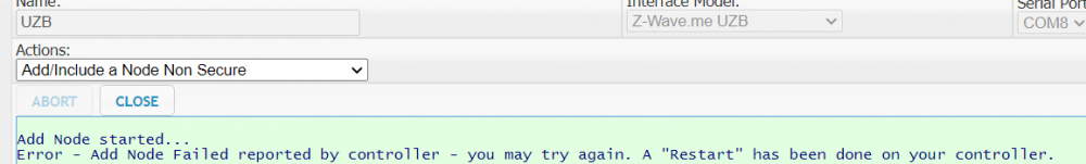

Hei folkens,
Noen som har forslag? Jeg må "danse" rundt dette hver gang jeg legger til noder nå. Restart controller, restart plugin, prøver secure/non-secure osv. Til slutt fungerer det..

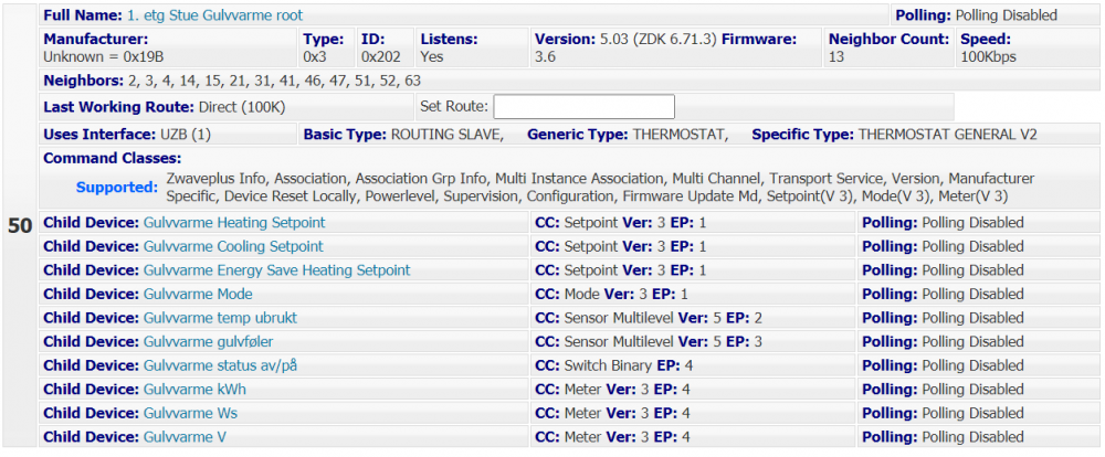

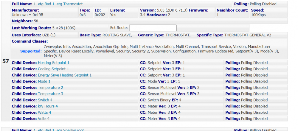

Da har jeg fått kjørt debug logging og det er to noder som utmerker seg:
Dette er etter ca 35 minutter med logging.
Begge to er HeatIt termostater. Såvidt jeg husker er de begge versjon 2, men de har ulik FW. Jeg har også versjon 1 og 3 i hus, og disse ser ikke ut til å skape problemer.. EDIT: Den jeg har av versjon 3 har jeg ikke lagt inn i nettverket enda, den ble montert idag.
Tips?

Merket etter å ha holdt på en stund at feilen faktisk kommer før man i det hele tatt setter enheten i pairing. Det er selve kontrolleren som aldri gjør seg klar..?
Jeg får denne feilen hele tiden når jeg skal legge til nye noder. Det har ført til at det tar ca 5-10 minutter med gjentatte forsøk, restart av interface og noen ganger HS også, før det endelig går. Begynner å bli ganske irriterende. Heldigvis er nettverket mitt relativt ferdig, så det er sjeldent jeg legger til nye noder. Feilen kom aldri i starten, så har inntrykk av at det har forverret seg med flere noder i nettverket. Skal sjekke trafikk!
Samme feilmelding som du skriver om, men hos meg kommer den etter at paringen har startet. Hadde aldri denne feilmeldingen på gamle-huset. Da kjørte jeg Z-NET, og nå kjører jeg UZB rett inn i pc. Vet om en bekjent av meg som også har nøyaktiv samme problem. Jeg skal forsøke å gå tilbake til Z-NET og se om det bedrer situasjonen...
Z-TRM2fx for alt i verden oppdateres til siste fw. Du kan gjøre det med HomeSeer.
Den første noden kjører jo allerede 3.6 som ser ut som nyeste versjon?
Oppdaterer den andre nå
Ja, da slipper du å oppdatere den. :)
Godt. :)
