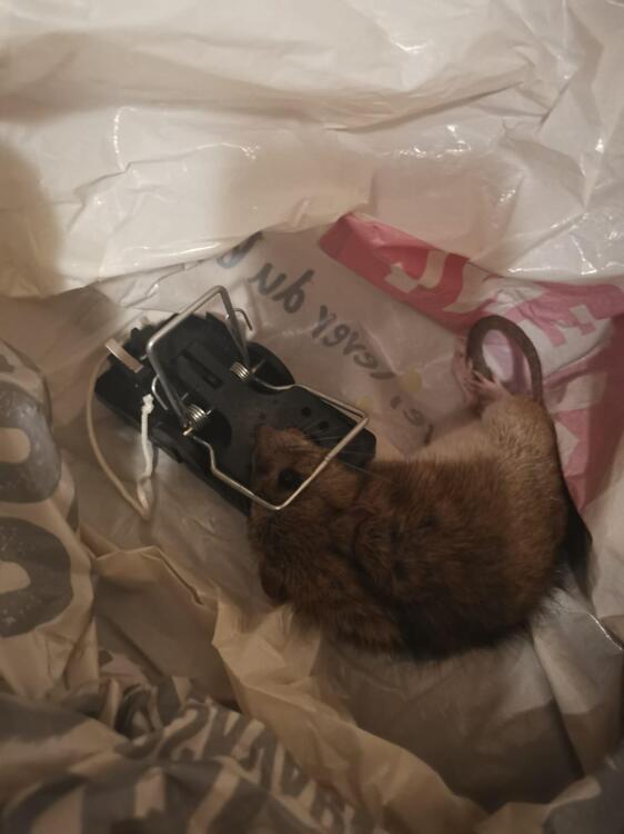

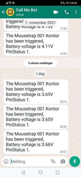

Jeg har en av mine musefeller stående i en luftekanal på kontoret hvor det tidligere har vært tilfeller med mus/rotter som har forsøkt å gnage seg inn.
I natt fikk jeg melding på whatsapp om at fellen var utløst kl 0312. Ingen mus i fella men en diger rotte. Musefella går på et lite batteri og på 107 dager har spenningen falt fra 4.11v til 3.65v. Det må vel kunne sies å være bra levetid når den praktisk talt står ute i kulden.
