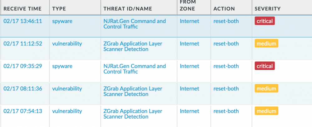

Her ser du noen av ulumskhetene brannmuren har tatt knekken på idag..
