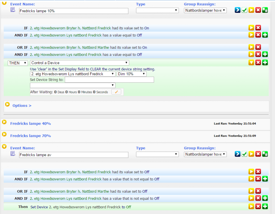

Jeg har fremdeles ikke funnet ut av dette, og med svarene i tråden her ser det vel ikke positivt ut. Jeg løste det på en (klønete?) måte som gir følgende funksjonalitet:
Første trykk på gir lav belysning (avhengig av pærene 10-40%)
Andre trykk på gir middels belysning (40-70%)
Tredje trykk på gir høy belysning (70-100%)
Første trykk av (uavhengig av om det er lav/middels/høy belysning) skrur lampen helt av
Andre trykk av skrur også av andre lys i huset, og vil senere kunne brukes til evt. nattmodus eller kontroll av vinduer/dører etc.
Også litt screenshots fordi det er alltid positivt (og for å vise hvor klønete det ble). Først hele gruppen med events:
Utsnitt av et par events som viser prinsippet:
Etter litt frem og tilbake fungerer det nå tilsynelatende veldig bra. Forøvrig kan jeg si at jeg er veldig fornøyd med innstikk-dimmerne jeg kjøpte fra Clas, var litt redd for støy fra de, men de er helt stille og jevne :)
Merk at det IKKE er Wallc-2 brytere, men Nexa WTE-2 brytere det er snakk om her.
Jeg forsøkte først med counter, men etter noen logiske brister klarte jeg aldri å få det til godt nok med to brytere (endte med loops eller på en annen måte enn jeg ville). Det er satt opp som du ser på bildene. Kort fortalt:
1. Er lyset på og man trykker av, skrus lyset av.
2. Er lyset av og man trykker av, kjøres annet event
3. Er lyset av og man trykker på blir det 40%
4. Er lyset på 40% og man trykker på blir det 70%
5. Er lyset på 70% og man trykker på blir det 100%.

Nei jeg ser jo nå at det ikke var med i Screenshot. Dette vil jo fungere for denne type bryter. Dersom man selv kan justere dimming med et hjul eller impolsbryter vil man jo aldri treffe 10% f.eks, men da er det jo heller ikke nødvendig. Viser de andre to eventene her:
