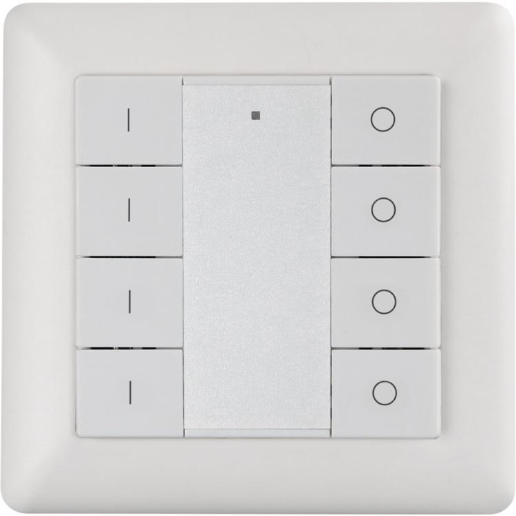

Clas har en litt morsom lysbryter fra Cotech til en enda morsommere pris, 50 kroner! Smart Light fjernkontroll
Jeg kunne tenke meg å bruke denne, for jeg har en tredobbel lysbryter i et rom (til vanlig taklys, spotter og lys over kjøkkenbenken), og denne kan settes inn i veggboksen. Jeg ser jo også at RFXtrx Pro 1 skal støtte den, og den har jeg. Det samme skal vel Telldus Tellstick Z-wave, som jeg har gjennom Hass. Men er det noen som vet hvor godt denne greia funker i praksis? Det hadde jo vært kult hvis det berøringsfølsomme panelet som skal dimme, sender det ut på en måte som kan dekodes, så dimmingen lar seg bruke i et skript for å sette dimming i Fibaro Dimmer 2, men det er vel ikke mulig i sånne protokoller?

Klikke på lenken som er i ordet Cotech i meldingen min? 🤣😂 Men det er 433 mHz, jeg spør jo om RFXtrx, og den kan ikke andre frekvenser, så vidt jeg vet.

The system works on a frequency of 2.4 GHz. Other household products which often use the same frequency are wireless networks (WiFi),
Den fungerer ikke med 433Mhz eller z-wave.
Å, fanken. Takk, da er det flere systemer med Cotech Smart. For RFXtrx-en og Tellstick Z-Wave (som også har en 433mHz del) er oppført som å støtte Cotech smart, som ifølge dem skal være 433mHz. Men da må Cotech ha både 433mHz og dette systemet. Lurer på hva slags hub eller enhet som støtter noe sånt. Har du noen anelse om det?
Edit: Det virker ikkke sånn, ut fra det jeg kan se i spørsmål/svar hos Clas (aldri vært innom den delen av Clas før). Noe prorprietært ræl. Rart de ikke gjør det Zigbee-kompatibelt når det først er 2.4gHz, da kunne det vel også styrt Philips Hue, for de som har dem. Så da får jeg vel heller se på en sånn Z-Wave-bryter:

Nei, men nå støtter vel ikke denne Clas-greia wifi heller. Den støtter ingenting som kan brukes til noe, bare proprietært. Det fins ikke engang en hub (så vidt jeg har funnet ut) som kan brukes som integrasjo i Hass eller lignende. Så det er et veldig dumt smartsystem...
