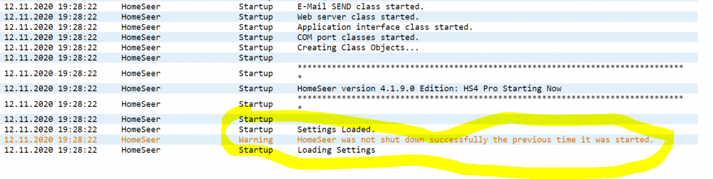

Slabbedask Skrevet 9. november 2020 Skrevet 9. november 2020 Har opplevd noen ganger at HS4 stenger ned av seg selv. PC er på og kjører som vanlig. Mistenker det kan være update av pc, men er ikke sikker. Jeg bruker Windows Update Minitool, slik jeg brukte på HS3 som fungerte utmerket. Trengs det å gjøres noe anderledes med Minitool ved HS4? Litt usikker om det er update også, da jeg oppdaget ved siste tilfelle at PC update hadde oppdateringer klare og ventet på å restarte. (skulle tro pc mest sansynlig hadde vært ferdig med oppdateringer da). Minitool var oppe og gikk, den starter automatisk ved start av PC. (Eneste forskjell er at jeg la inn autostart av Minitool ved oppstart av PC, i samme slengen jeg installerte HS4, brukte og starte den manuelt i HS3) Loggen går ikke lengre tilbake enn siste oppstart av HS4, så jeg finner ikke noen info om HS4 har sent shutdown til seg selv. Tror det i alle tilfeller har skjedd mens jeg har vært på jobb, mellom 7 og 16-17. Siter

Slabbedask Skrevet 12. november 2020 Forfatter Skrevet 12. november 2020 Skjedde idag igjen, bare noen dager siden sist. Sjekket windows loggen for windows update, og ingen oppdateringer har blitt gjort. Rimelig sikker på det da jeg i tilegg kjørte Windows Update Minitool, samt jeg hadde utsatt oppdateringer i 15 dager på windows update. Ser ikke ut som pc har blitt restartet heller, skrev systeminfo | find /i “Boot Time” på command promt Dette er fra loggen ved oppstart av HS4 Siter

Moskus Skrevet 13. november 2020 Skrevet 13. november 2020 Tror du må sjekke Event Viewer hvis vi skal forstå det... Det står det forhåpentligvis hvis noe kræsjer. Siter
