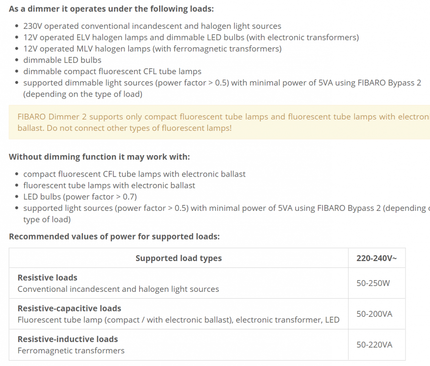

Jeg har montert opp en FIbaro Dimmer 2 i kjøkkendelen (en jeg har hatt liggende i fire år...), men har et snålt problem med den. Etter kalibrering sier den at maksimum lysstyrke er 70, og hvis jeg setter den til 99, slår dimmeren seg av. 90 ser ut til å funke, det er så vidt merkbart svakere enn fullt lys. Hva i alle dager kan det være som skjer der? Det er iallfall ikke belastningen som er for høy, for den skal jo tåle 250 watt, og jeg har 14 spotter på 7 watt hver. Det skulle da bli 98 watt til sammen, altså langt unna maksimal belastning. Kan noen gi meg en fornuftig grunn til at dette skjer? Det er heller ikke billigspotter, men SG Junistar Gyro.
Jo, sannsynligvis er ikke dimmeren enig i det. Med LED må du regne VA, ikke bare watt, og hvis vi ikke vet det må vi gjette på en "power factor". Hvis den skulle være rundt 0,5 (som ikke er direkte usannsynlig men det kan variere stort), så er vi i grenseland.
Gitt at mitt altfor trøtte hode faktisk tenker riktig. Det kan sikkert diskuteres nå i kveld...
Takk for svar, Moskus! Den er på 0.9 ifølge produsenten. Men tydeligvis er det uansett mer enn denne dimmeren tåler, da. Men jeg trenger uansett en dimmer til i sjappa, så jeg får vel bestille meg en sånn Namron 2 fra Elektroimportøren. Den skal ifølge dem tåle 400 watt av vanlig last og 200 watt LED, så det kan vel tyde på at den takler spottene mine...håper jeg. Og så er det 20 % fordi det er "singles day" (for noe tull, skulle det vært ordentlig, måtte det være forbud for gifte og samboende og kjærester å handle da!), så det er jo greit. :)
