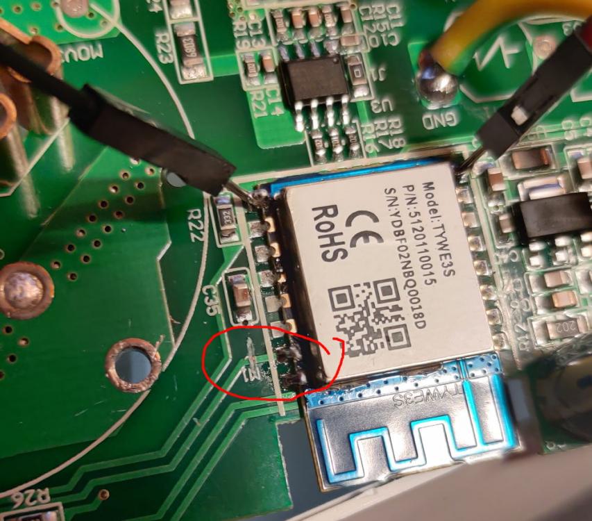

  • Må åpnes.
    • + Bruker skruer.
    • - Triangel bit. (iFixit settene har dette)
  • Jordledningen må avloddes for å få ut PCBen.
  • Når det er gjort må denne tracen kuttes:
    • Denne må loddes sammen igjen hvis du vil at port 2 skal funke etterpå 😛

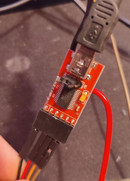

  • koble / lodde på USB til TTL konverter:
  • For å få den i flash modus må du holde inne Knappen på pcben når du tar strøm på. Merk: GPIO0 er kobla til knappen så du slipper å jorde denne.
  • Koblingskjema: https://tasmota.github.io/docs/devices/TYWE3S/
  • Merk jeg måtte ha en ekstern 3.3v power for å få det til jeg tor min USB til TTL ikke klarer å levere nok strøm. (For guds skyld ikke gjør alt dette med kontakten i ☠️)
