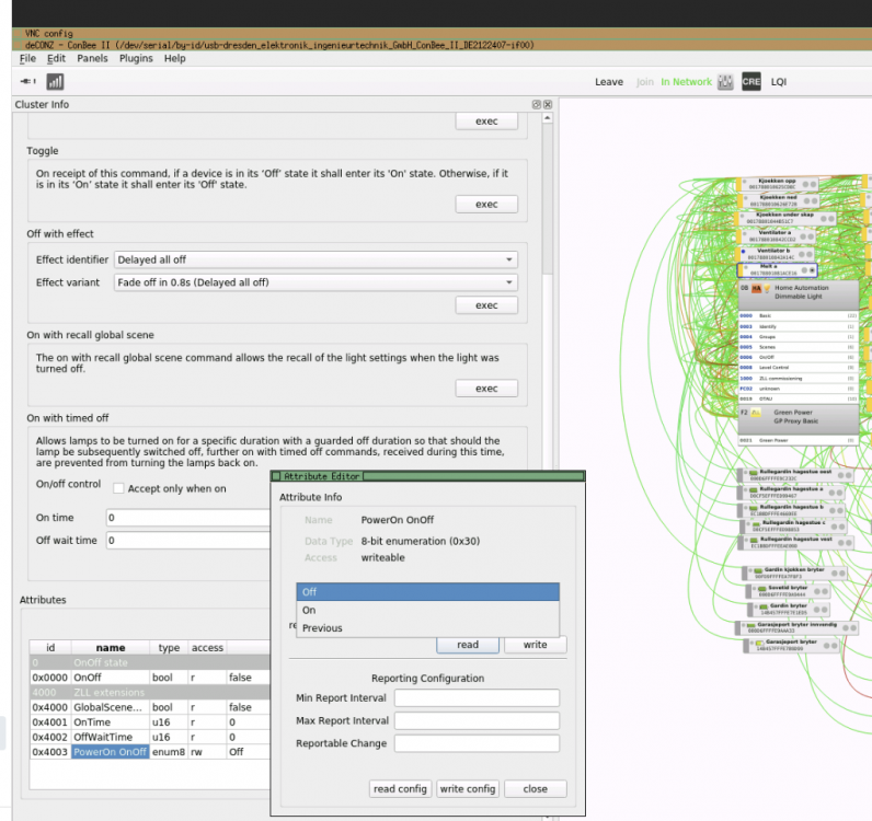

Litt av grunnen til at jeg har Hue-lysene i Hue-Huber istedet for deConz(kun Ikea og Kina) er pga. bla. slikt(hovedgrunnen er at det er lett å synce mot musikk i fra iOS-app for kidsa)
Men siden det går å sette de i lastonstate i Hue-hub, så skal det jo være mulig i deConz. Ved to av og påslåinger av spenning så resetter de seg likevel om de skal bruke sist status. Tror ikke det er mye over et år siden funksjonaliteten kom til Hue.
