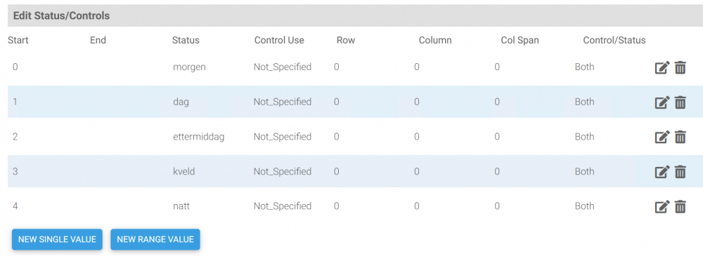

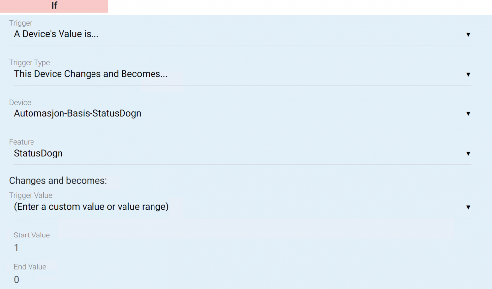

Ser jo at med VD så vil "status" kunne benyttes både som trigger og betingelse i events, og at dette videre vil kunne knytte sammen JS-verden med event-generator-verden. Mao så lager jeg en VD som dette:
Men, jeg må altså bruke de (intetsigende) "values" her 0,1,2,3,4 i events og ikke "status" hvor informasjonsverdien sitter?
Om dette stemmer så tror jeg at jeg kommer til å bruke litt tid for å bli glad i denne metoden, og at det underbygger vel egentlig at dette er en workaround av mangel på globale variabler?
Neida, du bruker selvfølgelig de statusene du har satt selv. :)

Sannelig, nå er det slik hos meg også👍 Må ha glemt å trykke reload eller lignende, for verdiene for "status" var ikke å finne. Her snakker vi jo om en betydelig forbedring på under en time😀
