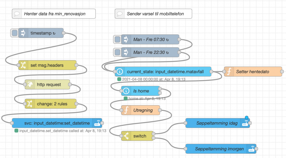

Sende varsel til mobilen min kvelden før, eller på morgenen om det tid for og trille søppelboksen ned til veien 🙂
Flow for renovasjon, de som benytter appen "Min renovasjon" kan benytte denne.
Søk opp adressen din på hjemmesidene til renovasjonssiden, i HTML-koden finner man app-keyen, gatekode, kommune nr osv..
Her finner man også gatekode, kommunenr osv: https://ws.geonorge.no/adresser/v1/sok?sok=Gatenavn Husnr 12

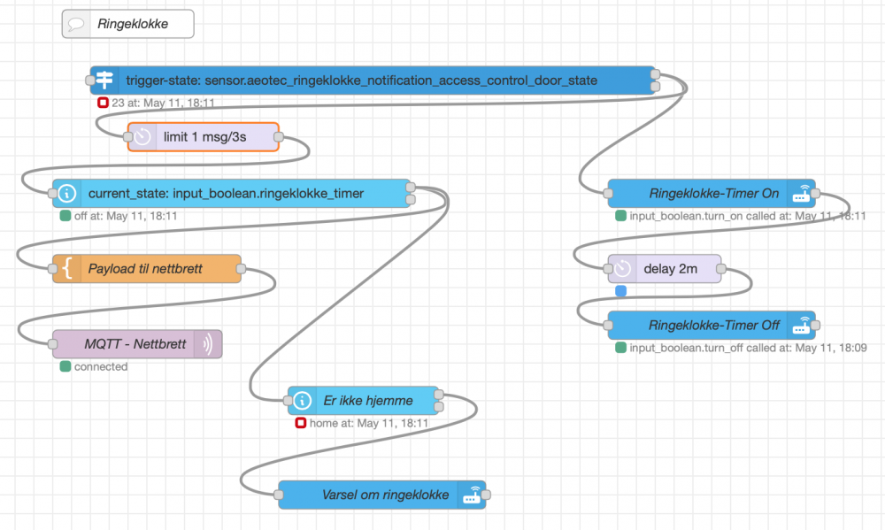

Har smartifisert ringeklokken med en Aeotec Door/Window Sensor 7 da denne har mulighet for og koble på en bryter.
Den "analoge" ding-dongen og trafoen er utkoblet, da Aeotecen ville lidd en rask død om man kjørt på med AC-spenning inn på den.
Flowen er ganske rett fram, men måtte begrense hvor mange meldinger som skal sendes da Aeotecen også blir trigget når man slipper ringe-knappen.
Ellers sender den melding til et nettbrett i stua som roper ut "Ding-Dong, det ringer på døren!"... Om jeg ikke er hjemme får jeg en notifikasjon på mobilen.

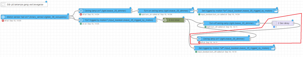

Rimelig ny på Node-Red selv, og prøver få til til bevegelsesaktivert lys.
Det jeg prøver på er ved bruk av to sensorer, light.tak og sensor.bevegelse.
Dette vil jeg gjøre:
- Hvis bevegelse når lys er av: Slå på lys, og ha det på frem til bevegelse ikke har vært i 5 min
- Hvis bevegelse og lys er på: Ikke gjør noe, men ikke skru av etter 5 min.
Enkelt fortalt vil jeg at bevegelsessensor-automasjonen kun skal slå på/av dersom lyset i utgangspunktet ikke var på. Slik jeg skjønner opplegget ditt bruker du en egen input_boolean fra home-assistant for å oppnå dette, men er det mulig uten? Jeg ser for meg en virtuell input_boolean bryter i Node-Red, men har ikke funnet noe.
stigvi skrev (På 21.3.2021 den 19.22):
Bare nevner det - Automasjoner kan du slå av midlertidig til du får lagt tilbake integrasjonen og når den legges tilbake er det lurt å passe på at entiteter får samme navn som de hadde før.
Kan til og med få en automasjon til å slå av og på andre automasjoner etter kriterier ;) for dem som gidder så klart.
Da har jeg laget en automasjon som:
- Kun kjører hvis lyset ikke var på i utgangspunktet. (Slår dermed ikke av lyset etter manglende bevegelse)
- Slår seg av 5+ min etter siste bevegelse.
- Det innenfor rød strek er bare ekstra special case for meg da lyset i gangen trenger flere "off" meldinger for å registreres off i Home-Assistant.
Funker fint. Noen som mener noe burde vært gjort annerledes?

Ser helt fint ut, men du ønsker kanskje å kunne resette timeren? Hvordan fungerer det i praksis?
Og trenger du trigge timeren når bevegelse går til on, holder det ikke at den trigges ved bevegelse off?
