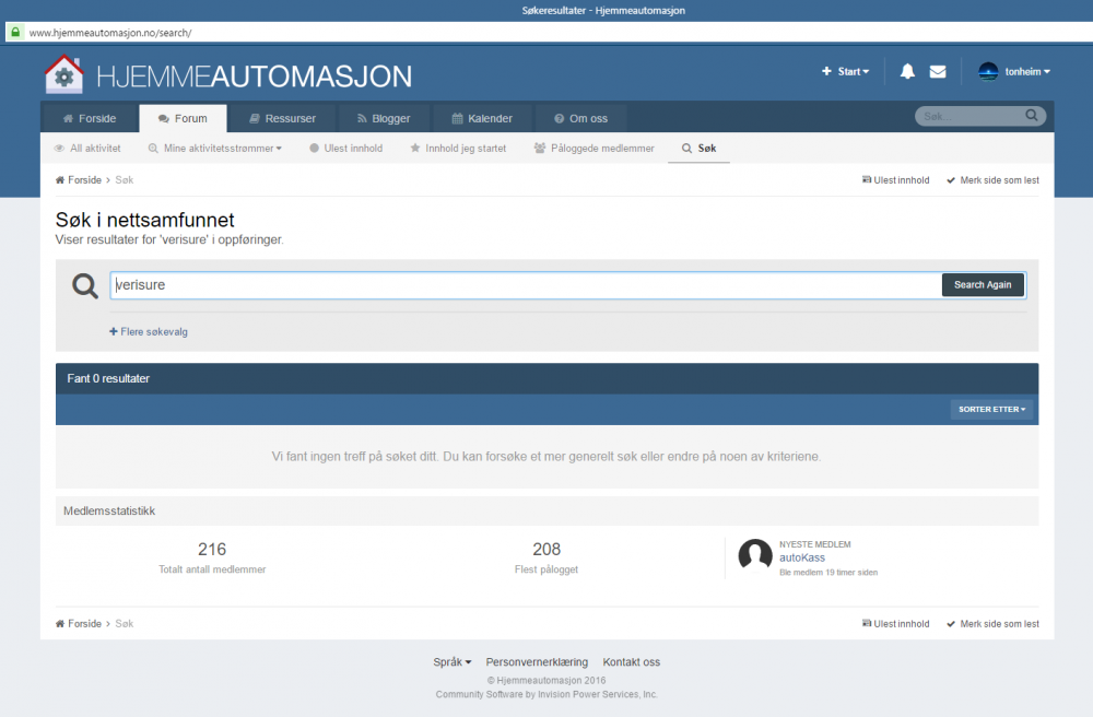

tonheim Skrevet 23. november 2016 Forfatter Skrevet 23. november 2016 1 time siden, Moskus skrev: ... og utvikler @lilfire er flink og aktiv på forumet. Beklager et litt meningsløst innlegg uten spørsmål, men det var et spørsmål i det, bare de at jeg fant ut av det i etterkant. Og spørsmålet var såpass dumt at jeg like gjerne kunne ta det vekk... Lot posten ligge siden jeg ikke fant noen post om Verisure Plugin når jeg søkte her. Man fant på diskusjon.no. Tok et nytt søk nå, og fortsatt ingen post om verisure kom frem i søket, selv om denne posten ligger her. Siter
Moskus Skrevet 23. november 2016 Skrevet 23. november 2016 Hmmm! Det kan se ut som om vi må pinge @iblis og høre om det har skjedd noe med indekseringen etter at vi flyttet til en ny server... 1 Siter
iblis Skrevet 23. november 2016 Skrevet 23. november 2016 Han søker bare på "Oppføringer". Søker du på "Alt innhold" så kommer det frem. 1 Siter
tonheim Skrevet 23. november 2016 Forfatter Skrevet 23. november 2016 (endret) Ser den. Men jeg valgte ikke "Oppføringer" selv, det ligger som standard når man søker på https://www.hjemmeautomasjon.no/ Forsiden. Da burde vel standardsøket på forsiden stå på "Alt innhold"?? Endret 23. november 2016 av tonheim Siter
iblis Skrevet 23. november 2016 Skrevet 23. november 2016 16 minutter siden, tonheim skrev: Ser den. Men jeg valgte ikke "Oppføringer" selv, det ligger som standard når man søker på https://www.hjemmeautomasjon.no/ Forsiden. Da burde vel standardsøket på forsiden stå på "Alt innhold"?? Ja, det er litt uheldig. Skal se om jeg får fikset det. 1 Siter
