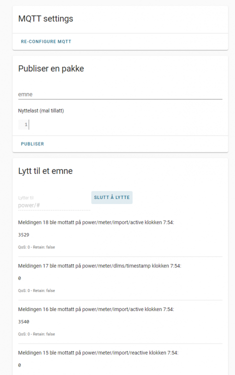

Du er klar over at du kan teste at du får inn data, også?
Velg mqtt integrasjonen, konfigurer og legg inn topic/# i det du lytter på. Hos meg er det power/#

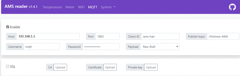

Jeg bruker payloard satt til raw(full) på AMS readeren\ESP8266 til mqtt eksporten. Se instillinger under(screenshot) og homeassistant mqtt settings.
Note, hvis du endrer publish topic, så må du endre 'state_topic' i home assistant.
Er det noen fordeler med og bruke json export til mqtt, sammenlignet med raw til mqtt?
for å få dette importert fra mqtt import settingsene, legger du dette inn i configuration.yaml filen din til home-assistant:

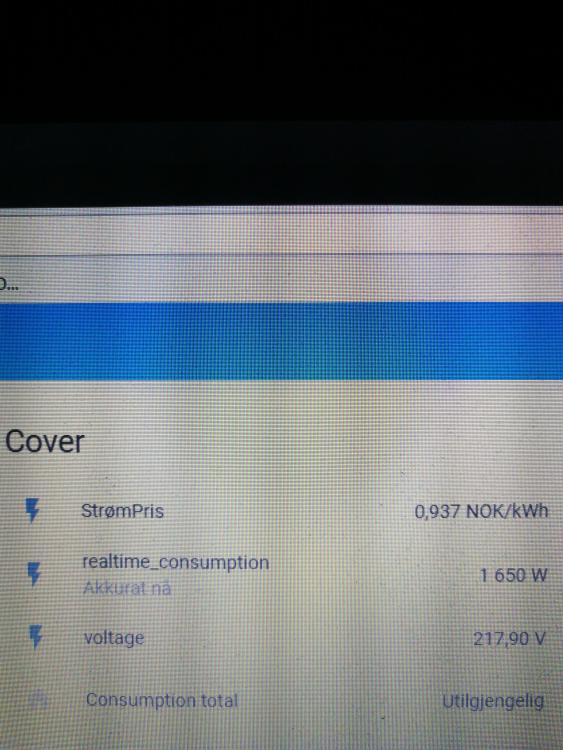

Hei
Fikk litt mer tid til å teste idag, oppsett fra Stigvi fikk  noe feil i hassio, men den her fungerer perfekt 👌. Går d å lage noen oppsett så man kan se forbruk pr dag? 16131485383525915163015369613740.thumb.jpg.be91b6f90d69aec6b7d7eac4c96c4a45.jpg
