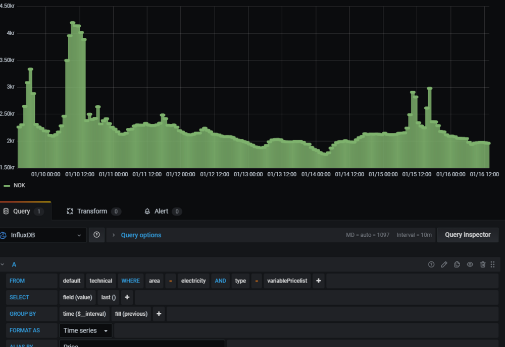

Super flow du har laget her.

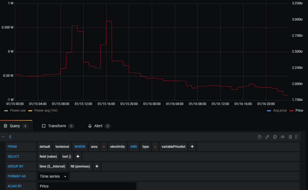

Hvordan får du frem grafen du viser her?
Bruker du Influxdb og Grafana??
MVH
Jan Erik

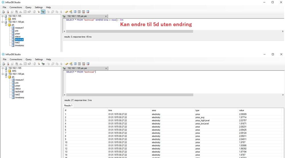

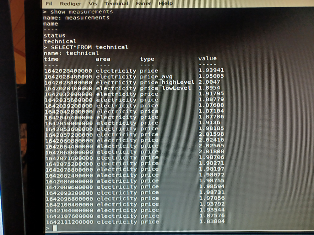

Jeg har den, men hoppet over den noden og brukte kun timestamp.
resultatet ble som du ser på bildet noen merkelige verdier.
Egentlig ikke så merkelige men det er 27 av dem i "technical" men 24 verdier i "status" etter kun 1 inject??

De 3 extra verdiene er jo pga oppføring av "price_avg", "price_highLevel" og "price_lowLevel" :-)
men jeg får ikke frem prisene i grafana? Jeg kan bare velge "area og type" i technical tabellen?

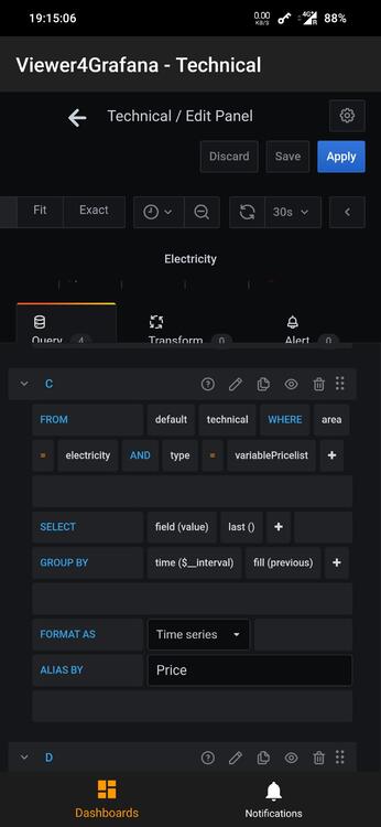

Jeg kan velge price men det kommer ikke noe data i grafana bortsett fra dao og klokkeslett.
Skal det ikke gå an å hente ut prisene fra "value" kolonnen?
Etter valg av "prise" i FROM feltet kan jeg bare velge "area" og "type" men ikke "value".
Som du ser på bildet har jeg 4 valg i type feltet.
kan kun velge fill(null) i GROUP BY hvor du har fill(previous).
Bruker kanskje feil "visualization" også men uansett hvilen av de tilgjengelige blir resultatet det samme (ingen data)

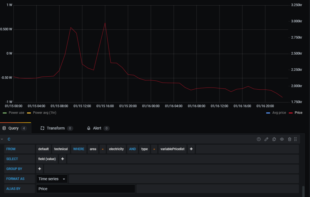

Okei, først tror jeg du må velge graph. Vet ikke hvorfor, bare gjør det :P
Value velges "automatisk", på SELECT der.
Så, får å få prisen til å være trappetrinn, så MÅ du ha inne alle disse parameterne som du ser på bildet mitt. Hvis du mangler en, så får du ikke opp noe.
For en graf som er "fjelltopper", så kan du ta vekk alt, bortsett fra value (som du heller ikke får lov til å ta vekk).

Fremdeles ingen data.
I og med at du har 'variablePricelist' og jeg har kun 'pris' er det da en liten variasjon i Node-Red som gjør at dataene ikke kommer inn i Influx på samme måte?
Jeg legger ved filene som jeg bruker, kanskje du klarer å finne ut av det.

Hm... Ikke noe galt i flowen som jeg kan se, og heller ikke i grafana. Bildet under er din config, eneste er at jeg byttet ut price med variablePricelist, siden jeg ikke har noe i min database som heter price.
Og du har jo tydeligvis noe data i databasen din, det viste du jo bilde av tidligere. Så da lurer jeg på om det er connection fra grafana til influx som ikke funker helt. Hvilken versjon av influx har du? Har du fått hentet noe annet til grafana fra influx?

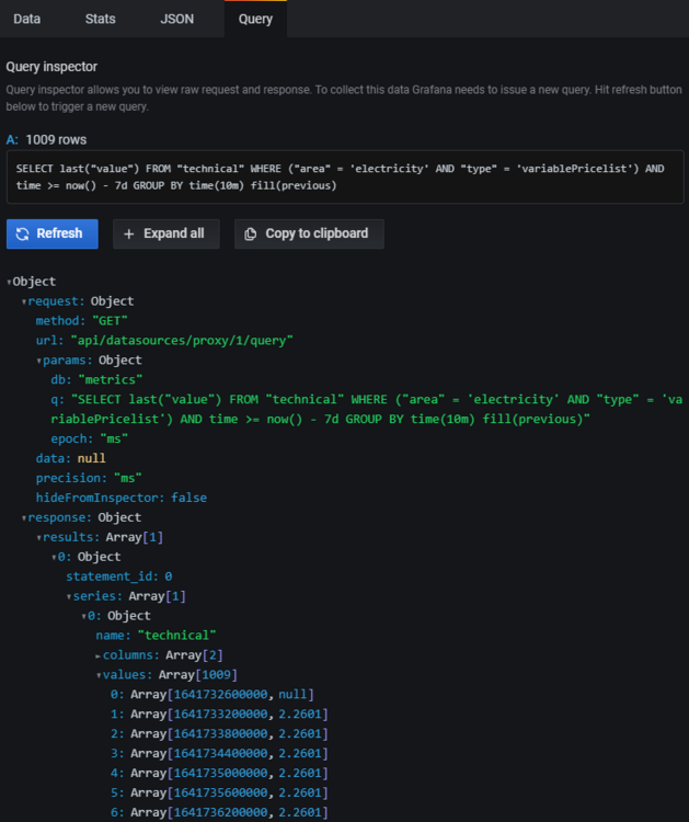

Hvis du trykker på query inspector, trykker refresh, hvor mange linjer får du ut da? I bilde 2 har jeg 1009 resultater...

Ja, der ser jeg feilen... Du har lagt strømprisen inn i databasen uten timestamp, eller i hvertfall med timestamp i 1970... Så i grafana, hvis du velger der 1.januar 1970, kanskje du får noe opp der da. Skal se på koden i nodered igjen, det skal jo komme derfra. Gi meg et par minutter.
Function noden fungerer den, det kommer ut med riktig timestamp der. Så hvis du i influx noden din trykker advanced, og så setter time precision til milliseconds. Prøv det.

Funker som fjell nå, mange tusen takk for både tolmodigheten og hjelpen du har vist.
